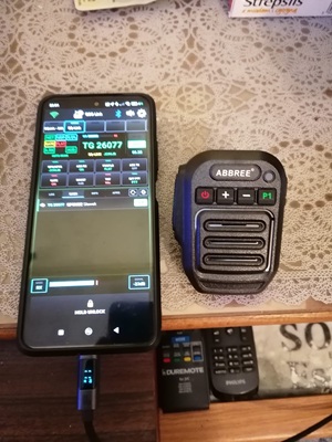

Witam
Mam taki jak na zdjęciu.
Czasami działa to niestabilnie i PTT się nie wyłącza. Trzeba zakończyć rozmowę przyciskiem na telefonie.
I nie wiem czy nie zależy to od modelu telefonu.
U mnie XIAOMI REDMI NOTE 12 PRO

A jednak nie jest jeszcze tak pięknie - te tanie mikrofony maja przypadłości. Własnie na grupie twórcy aplikacji rozmawiałem z nim i powiedział ze pochyli się w przyszłości nad tym problemem.

Cześć G0MMM
Testowałeś z nową wersją QSO Linka?
