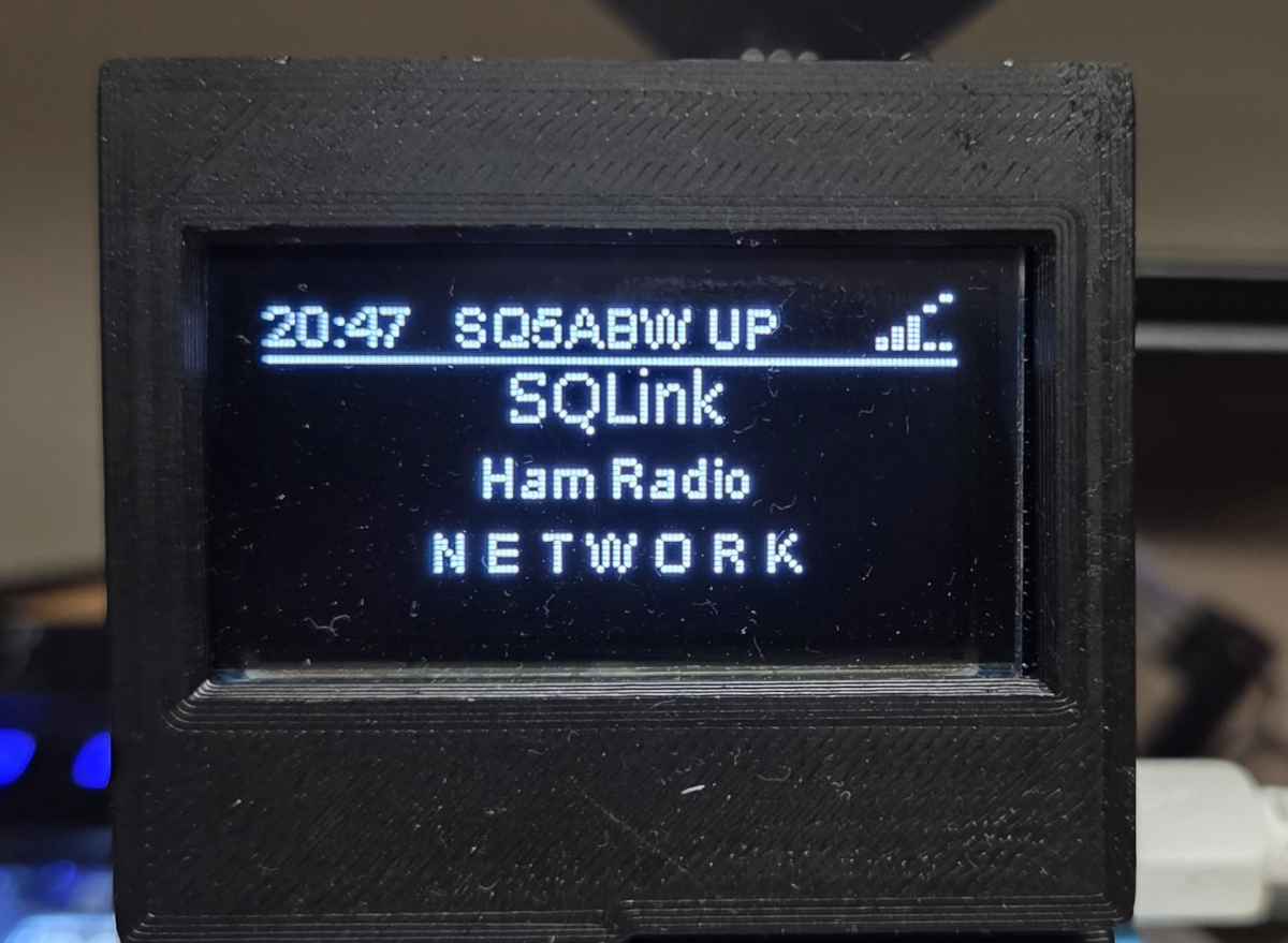

Poprawiłem jeszcze remote oled

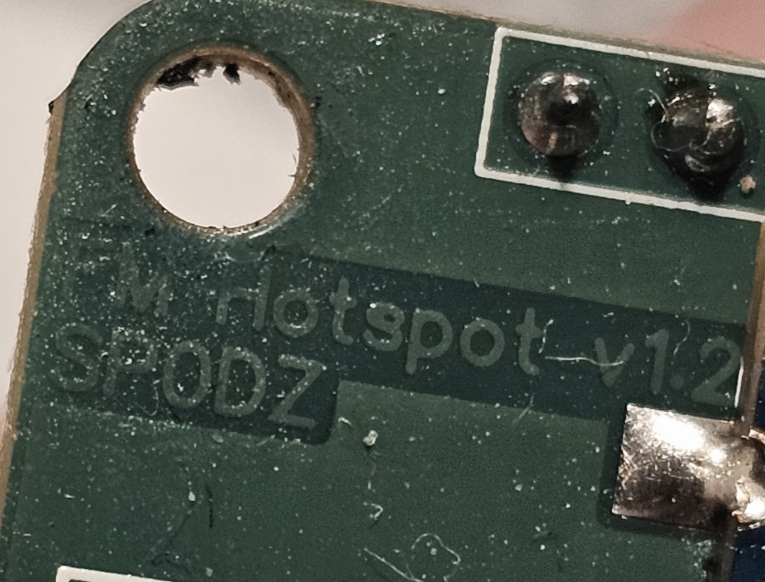

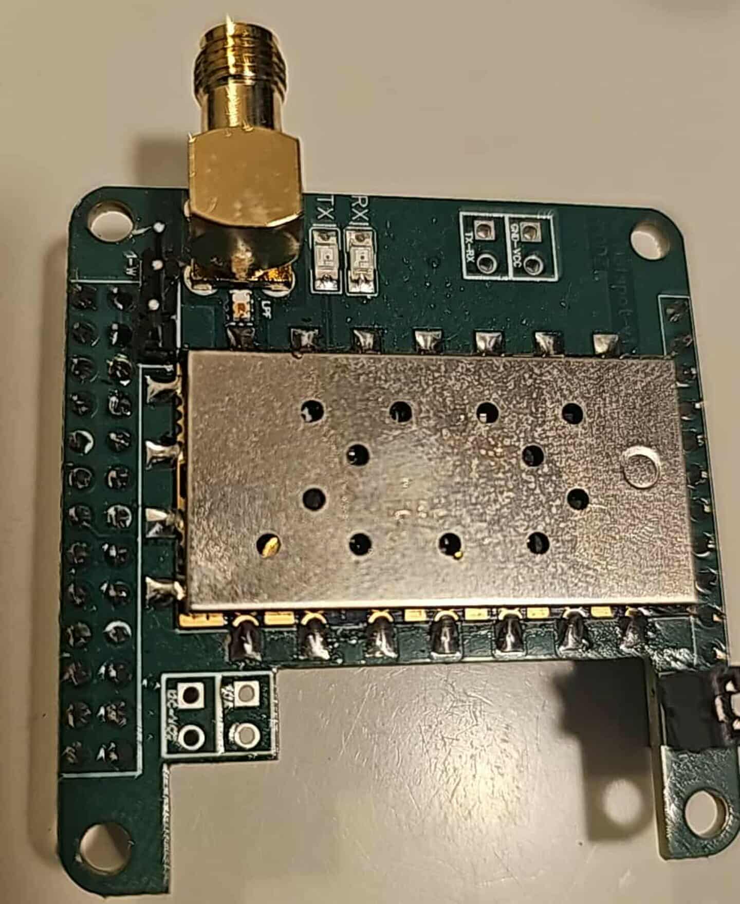

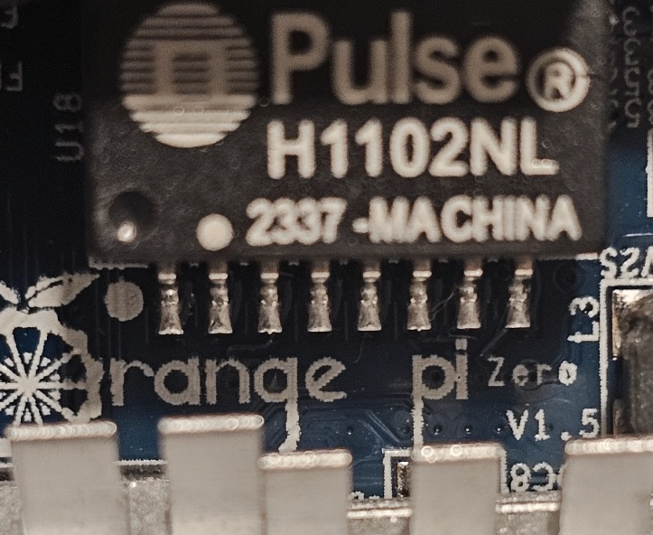

Cześć Panowie (i Panie, jeśli są)
Potrzebuje Waszej pomocy, mam hotspota fM-Poland, nie do konca wszystko dzialalo wiec zaczalem grzebac....
Myslalem ze ogarne, bo choc młody stazem to sporoooooo starszy w metryce i .... nie ogarniam....wiem, wstyd
Skonczyło sie na stracie programu, kopia "oczywiscie" nie zadziałała. I teraz nie wiem co wgrac, prosze doradzcie!
Mam Orange Pi zero v1.5 i chyba "oryginalna" plytke SP0DZ ver.1.2
Dodatkowo, choc nie ma to znaczenia na pewno mój hotspot działa na 2m - 145.5375..
W załaczeniu -zdjecia płytek.
Z góry dziękuję i pozdrawiam, Przemek

Re: Hotspot FM-POLAND
Hey Przemku.
Napisz dokładnie co tam zacząłeś grzebać i co dokładnie nie zadziałało to uda nam się znaleźć jakieś rozwiązanie.
Wstępnie można wgrać nowsze oprogramowanie od fm poland, zaprogramować moduł radiowy ( czy to na 2m czy 70cm to nie ma znaczenia ) uzupełnić dane reflektora i musi to zadziałać.
Ewentualnie możesz użyć alternatywnego oprogramowania które opisałem w osobnym wątku na Orange Pi Zero oraz SA818.
Pozdrawiam, Marcin SQ7UTP
Witaj Marcin
No tak, najprostsze rzeczy są najtrudniejsze do wymyślenia
No ale faktycznie spróbuję najpierw zacząć od oprogramowanie które opisałeś a awaryjnie gdyby coś nir poszlo to spróbuję wgrać oryginalny FM Poland. A co nagrzebałem - szczerze mówiąc to nie wiem, no po prostu hotspot przestał dzialac - może karta padła?, ale to mniejszy problem bo i tak wgram na nową kartę..
Dzięki za szybki odzew, dam znać co i jak. pozdrawiam!
Przemek SA6PWS
Przemek SA6PWS
