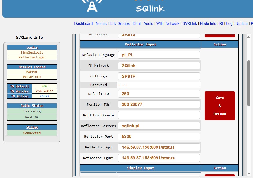

Spróbujcie w polu "reflektor" wpisać zamiast sqlink.pl adres IP - 146.59.87.158
Do tego port 5300
I musi działać. Jeden z naszych adminów ma hotspot od FM Poland i u niego działa.

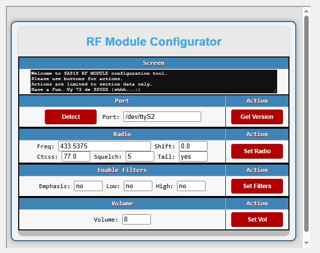

Ja też próbuję uruchomić chotspot od fm poland i też nie działa a po zatym to gdzie można ustawić czestotliwość.

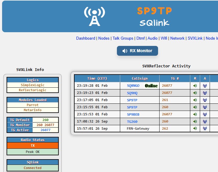

U mnie działa

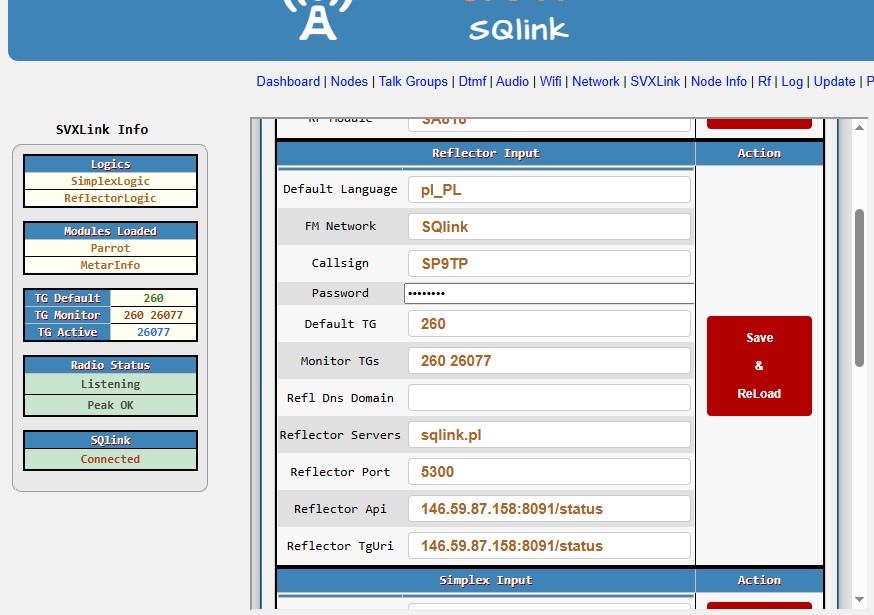

Adam pisze: 01 lut 2026, 22:09 gdzie można ustawić czestotliwość.
Tu

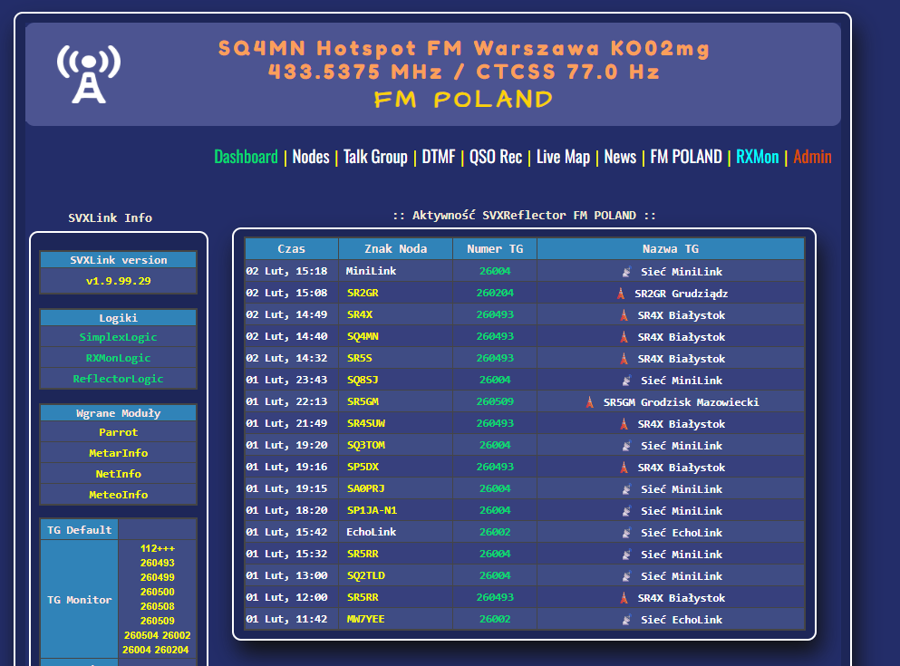

Ja mam inną wersję i na tej mnie nie wychodzi. Czy ktoś sobie poradził ?

Tomku sp9tp twoje ustawienia pomogły wszystko działa jak powinno lecz jeszcze będę się bawić z nowym softem beta Marcina M0IQF.
