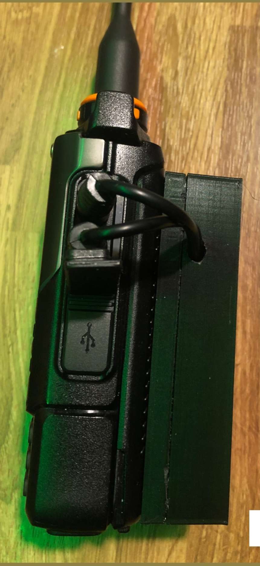

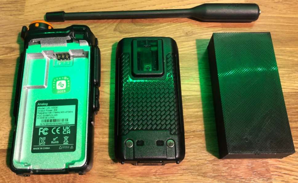

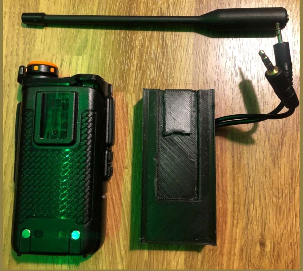

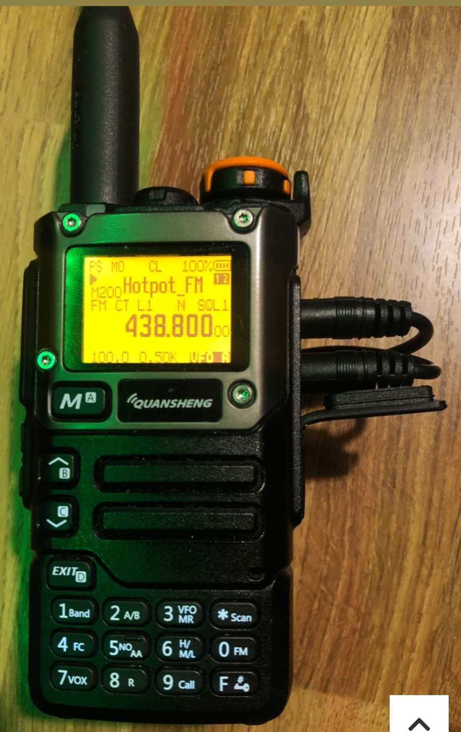

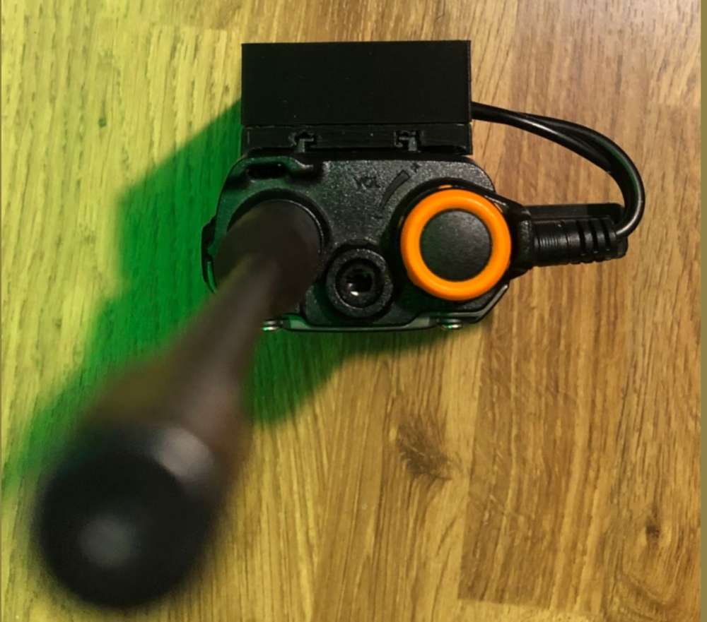

Koncepcyjna robocza budowa zawierająca RaspberryPi 0W oraz CM108 FOB została wyposażona w mocowanie na klips do paska jaki mamy z tyłu baterii.
Pozwala mi to usztywnić konstrukcję i jedynym ruchomym elementem będzie kilka centymetrów kabla zakończonego złączami jack 2.5 i 3.5 mm do połączenia z radiem.
Dzięki połączeniu z baterią mamy sztywną konstrukcję bez konieczności pilnowania w terenie, aby kabel łączący RaspberryPi z Quansheng nie urwał się.
Koncepcyjnie będzie wykonane odpowiednie złącze w obudowie pozwalające na podłączenie się do pinów baterii które służą do połączenia ze stacją ładowania.

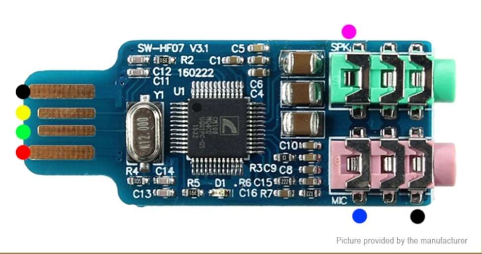

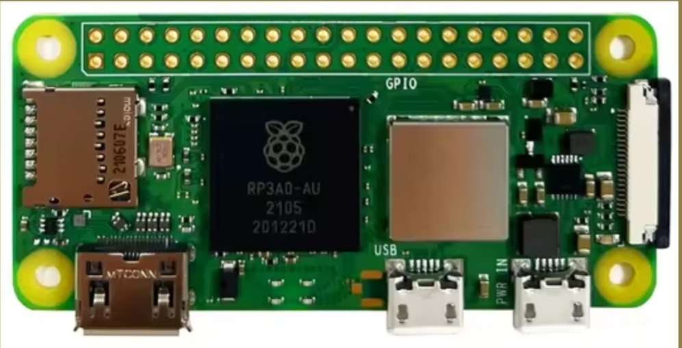

Zacznijmy od RaspberryPi. Aby podłączyć do niego kartę dziœkowa mamy dwie opcje, albo dedykowana tak zwana nakładkowa na GPIO lub tańsze rozwiązanie karta USB przykładowo CM108

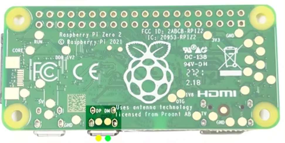

Aby podłączyć kartę USB potrzebujemy użyć do tego mini-USB jakie mamy na płycie. Można połączyć się poprzez stosowny adapter lub przylutować się do RaspberryPi.

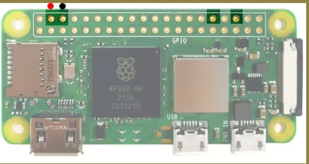

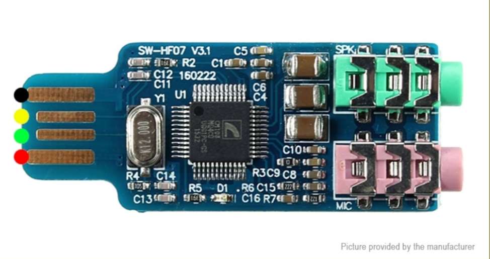

RaspberryPi 0W ma na spodzie miejsce z którego możemy uzyskać sygnał DATA+ i DATA- z USB. Oznaczyłem je kolorami żółtym i zielonym aby było łatwiej w dalszej części.
Do pełni działania karty USB potrzebujemy jeszcze 5V zasilania które bierzemy z GPIO. +5V oraz GND z miejsc oznaczonych na zdjęciu
Tak uzyskane 4 kabelki możemy przylutować do złącza USB naszej karty. Ja używam CM108 ale bez modyfikacji dla uzyskania z niej PTT/COS ponieważ prościej jest do tego użyć GPIO.

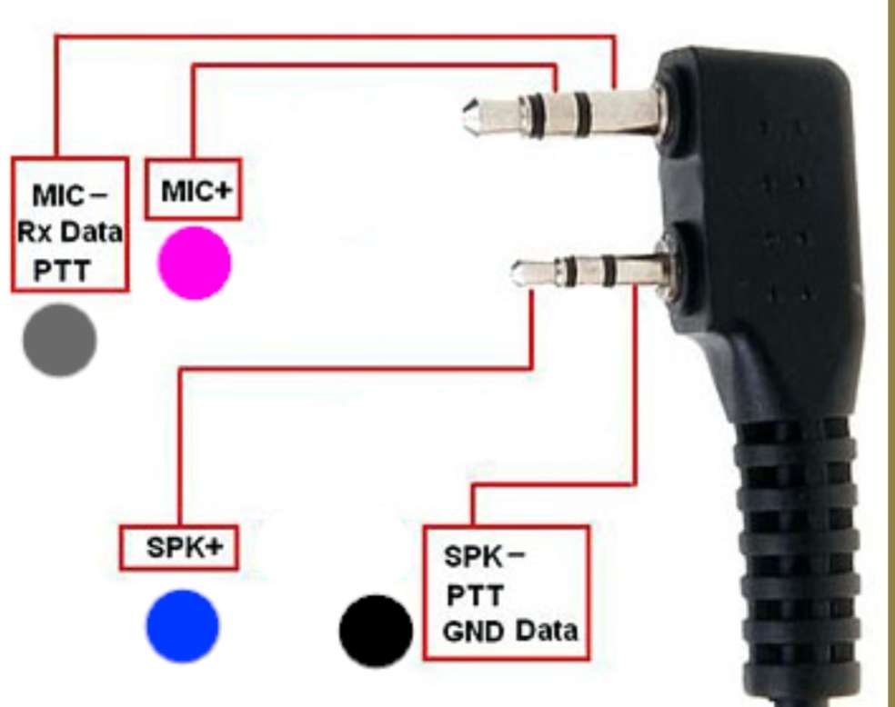

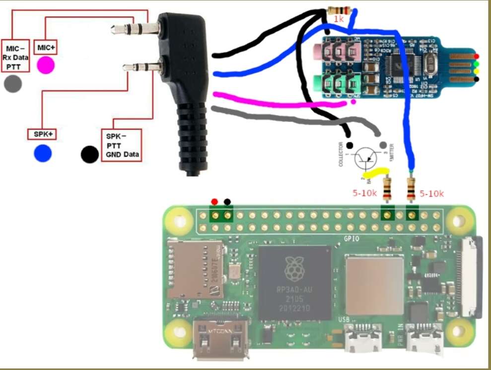

Teraz trzeba przygotować sobie kable jack z Quansheng i wyciągnąć potrzebne nam sygnały.
Wejście mikrofonu MIC+ podłączamy poprzez rezystor do wyjścia SPK naszej karty dźwiękowej

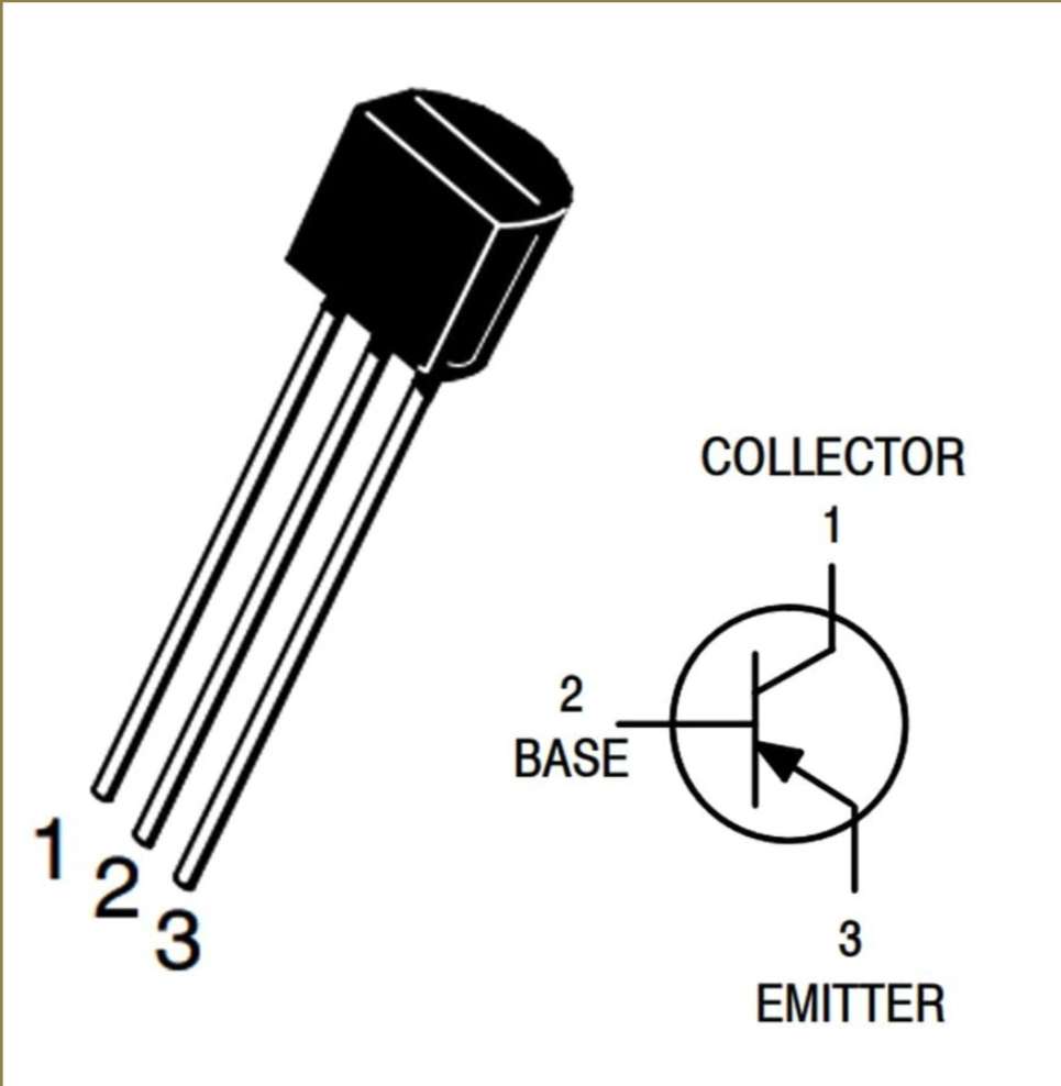

Masę właściwą GND / PTT / SPK- podłączamy do masy naszej karty dźwiękowej oraz do mosfeta 2N7000 nóżka 1
SPK+ z radia podłączamy do wejścia mikrofonowego.
PTT / MIC- - używamy tylko do załączenia PTT w radiu.
Po otwarciu blokady SQL z poprawnym CTCSS pojawia się napięcie 4V pomiędzy SPK+ a GND - jest to teoretycznie za dużo aby podać na GPIO bezpośrednio dlatego sugerowane jest użycie tego prądu do wysterowania mosfeta.
NIE POLECAM ale tylko informuję że ja osobiście podałem sygnał z SPK+ bezpośrednio na GPIO 16 i nic się nie dzieje od 2 miesięcy - ale ze względów bezpieczeństwa polecam obniżyć to napięcie przez dzielnik rezystorowy lub użyć mosfet.
Powiem TAK - ja to zmontowałem w taki sposób i działa mi bezawaryjnie - NIE POLECAM podpinać bezpośrednio do GPIO ale ja na własną odpowiedzialność tak uczyniłem wbrew zdrowemu rozsądkowi i mi działa taki "ulep" na jednym mosfecie 2N7000
Można z powodzeniem użyć przekaźników jednokanałowych 5V aby zamiast tranzystorów wysterować sobie PTT / COS , ale to zwiększy i cenę i gabaryty, plus doda "klikanie" które może być dla wielu problemem

Na UV-5K V1 działa pięknie, na V3 cały czas stoi nośna. Widocznie coś się zmieniło konstrukcyjnie w radiu, albo jakiś"haczyk" w ustawieniach radia.
- Posty: 33
- Rejestracja: 10 gru 2025, 18:16
Re: Hotspot Rpi0W + CM108 (karta dźwiękowa) wg MARCIN M0IQF
Czy hs odpalany na tym samym sofcie? Zmiana tylko radia?SQ5SUI pisze: 10 lut 2026, 19:08 Na UV-5K V1 działa pięknie, na V3 cały czas stoi nośna. Widocznie coś się zmieniło konstrukcyjnie w radiu, albo jakiś"haczyk" w ustawieniach radia.
Tak, tylko zmiana Quansheng'a z V1 na V3 i na V3 cały czas nośna.
- Posty: 33
To ja zaczął bym od sprawdzenia czy złącze słuchawkowe ma takie same wyprowadzenia jak v1. Bo raczej tutaj bedzie problem
Tak może być, w wolnej chwili obadam.
oczywiscie daj znac tu na forum jaka jest roznica
SP6RJ
Obadałem , różnicy nie ma, problemem był uszkodzony tranzystor, działa na K5V1 i K5V3
