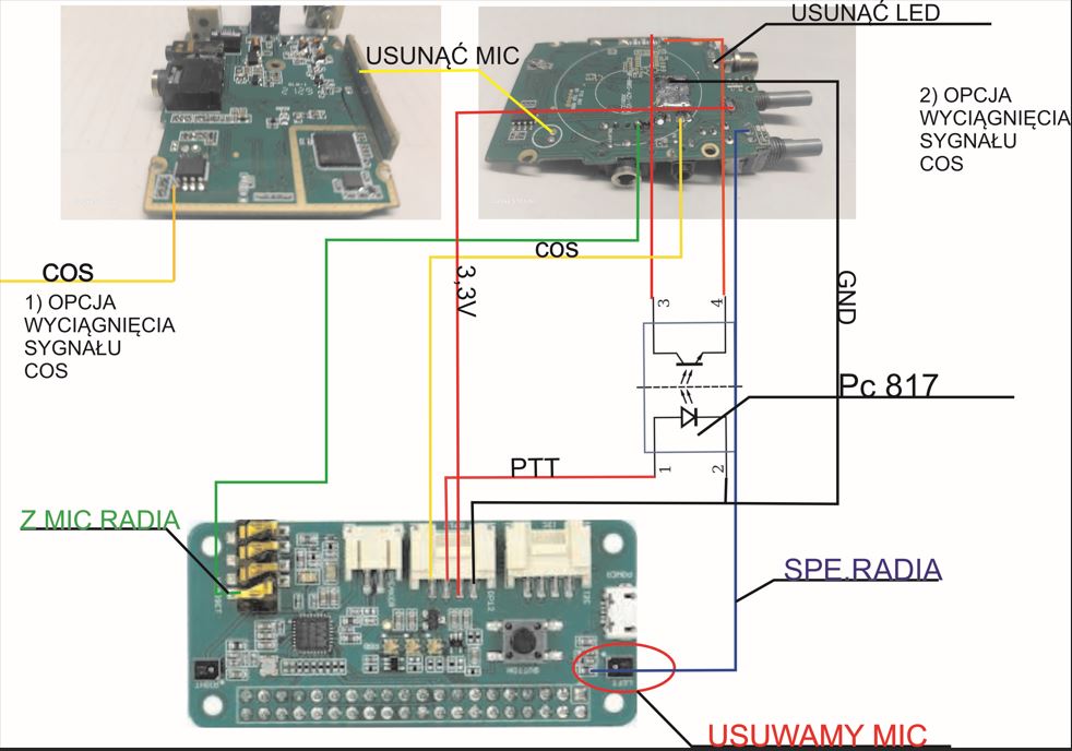

Instrukcja budowy Hotspota.
Na sam początek, założenie jest takie by każdy kto ma choć trochę umiejętności we władaniu lutownicą, znajomość podstaw odnośnie raspberry jak i oprogramowania mógł sam dla własnej satysfakcji zmontować taką zabawkę.
