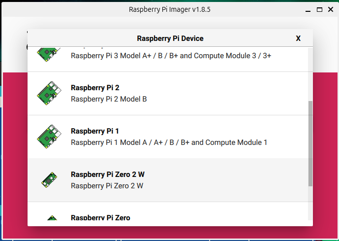

Na naszym komputerze instalujemy sobie program RaspberryPi Imager który mozna pobrać w tej strony - https://www.raspberrypi.com/software/
Wkładamy nasza kartę SD do komputera i po uruchmieniu programu pierwsze pole jakie mamy do wyboru rodzaj urządzenia, w moim przypadku RaspberryPi Zero 2W

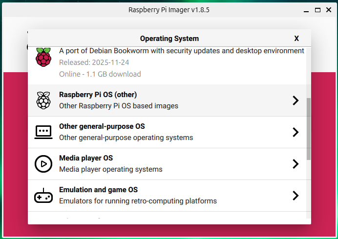

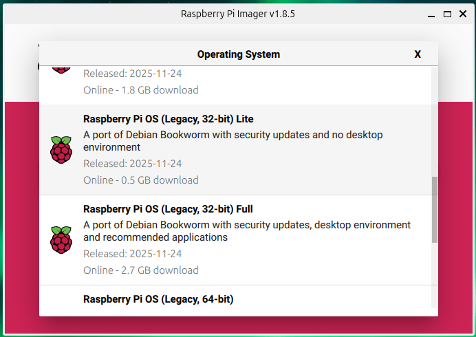

Kolejnym krokiem jest wybór systemu operacyjnego. I tu pierwsze ostrzeżenie - NIE WYBIERAMY NAJNOWSZEJ WERSJI TRIXI, idziemy do OTHER
i wybieramy RaspberryPi OS ( Legacy, 32bit) LITE BOOKWORM - wersja LITE nie posiada pulpitu i jest idealna i sprawdzona do tego rozwiązania
Po wybraniu systemu i nastepnie karty na jakiem mamy zapisać nasz system możemy przejsc do NEXT w celu zapisu.

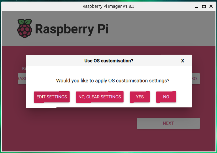

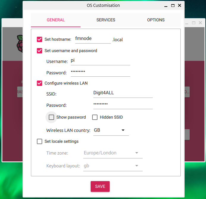

Wyskoczy nam okno z zapytaniem czy chcemy dokonac personalizacji naszego obrazu. Klikamy Edit Settings
W tym oknie możemy wybrac nazwę host, podać username i password które będzie używane do logowania poprzez SSH, dodatkowo wypełniamy pole naszej sieci WIFI - nazwe i hasło. Ponadto w zakładce SERVICE warto sprawdzić czy jest tam aktywna opcja SSH server.

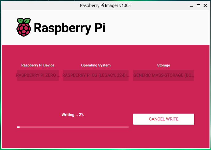

Po dokonaniu wszystkich ustawnień możemu przejsc do "wypalenia" naszego obrazu na karcie SD

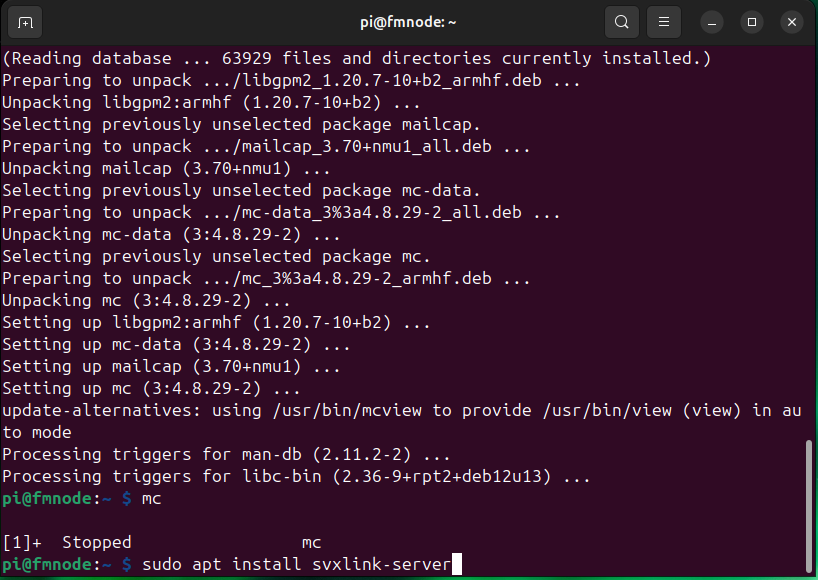

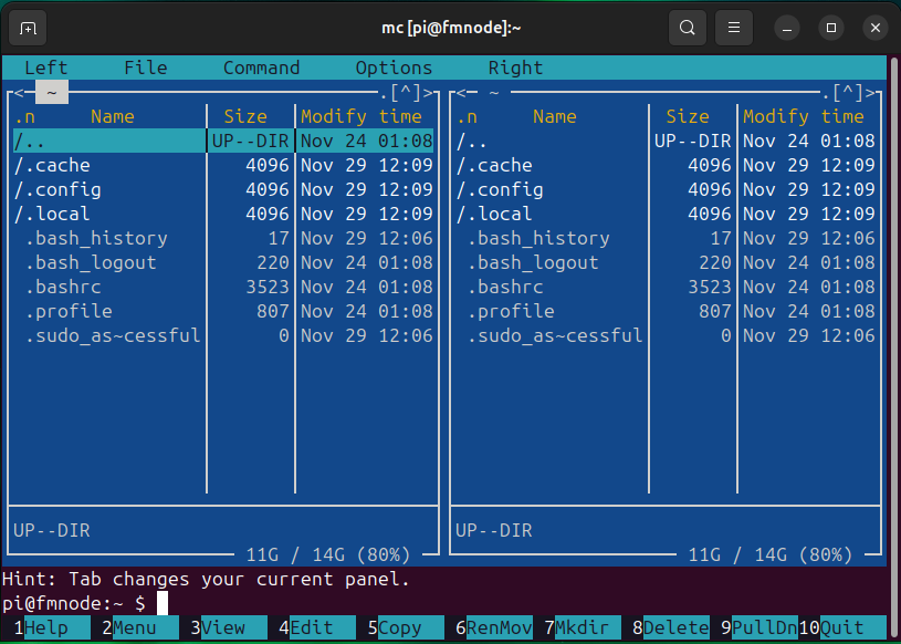

Zanim przechodzimy do samej instalacji, to pierwszą aplikacją jaką instaluje jest Midnight Commander , pokolenie pamietające Norton Commander poczuje delikatną nostalgię :)
sudo apt install mc

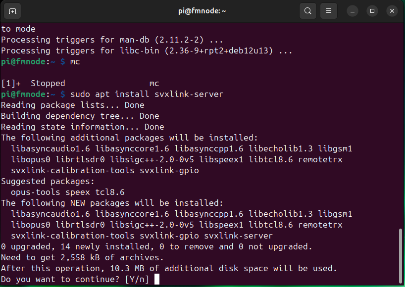

Sam proces instalacji svxlink można przejść na dwa sposoby, i dlaczego zawsze wybiera się ten trudniejszy ?
Otóz można zainstalować svxlink z repozytoriu komenda :
sudo apt install svxlink-server
W dalszej czesci widzimy jakie pliki zalezności będą się instalować
Pomijając fakt że w repozytorium jest starsza wersja SvxLink ( co może być plusem ) to brakuje w niej ważnego elementu w postaci wsparcia dla biblioteki GPIOD, a to zmuszać nas będzie to starszej i moim zdaniem mniej elastycznej metody zarządzania GPIO. To jest chyba główny powód dlaczego przechodzimy proces instalacji SvxLink instalując go ze źródła co jest bardziej czasochłonne.

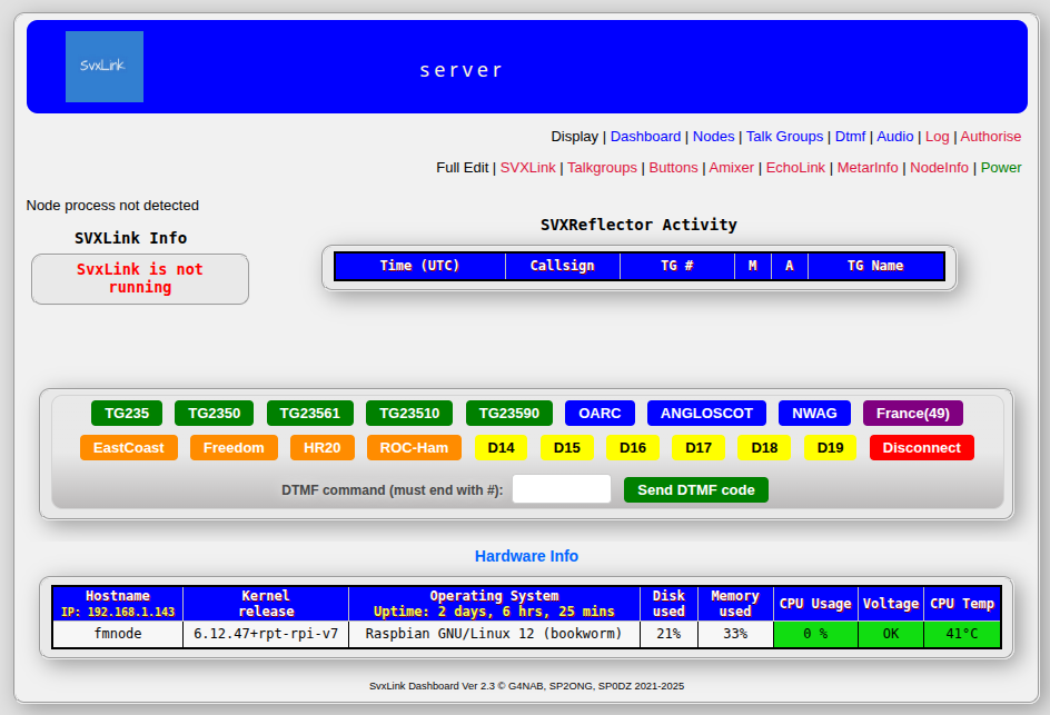

Dashboard
Dashboard (panel sterowania) jest wizualną nakładką graficzną (GUI), która znacząco ułatwia zarządzanie i obsługę naszego hotspotu SVXLink. W przeciwieństwie do podstawowej konfiguracji tekstowej, dashboard umożliwia intuicyjną kontrolę nad systemem.
Chociaż niewiele tego typu paneli jest publicznie dostępnych, w tym przewodniku skupimy się na procesie instalacji rozwiązania dostępnego na platformie GitHub:
Adres URL projektu: https://github.com/f5vmr/SVXLink-Dash-V2
Należy podkreślić, że prezentowana wersja jest propozycją startową, która nie jest związana z żadną konkretną siecią radiową. Oznacza to pełną swobodę w jej używaniu, testowaniu i dowolnym modyfikowaniu pod własne potrzeby.
Dashboard jest elementem wymiennym i dynamicznie rozwijanym. Społeczność krótkofalowców, zwłaszcza użytkownicy Linuxa, aktywnie wspiera ideę Open Source Software (oprogramowania otwartoźródłowego). Dzięki temu, inni entuzjaści dzielą się własnymi modyfikacjami i wariacjami, które powstają z pasji do technologii i chęci dzielenia się wiedzą, a nie dla zysków komercyjnych.

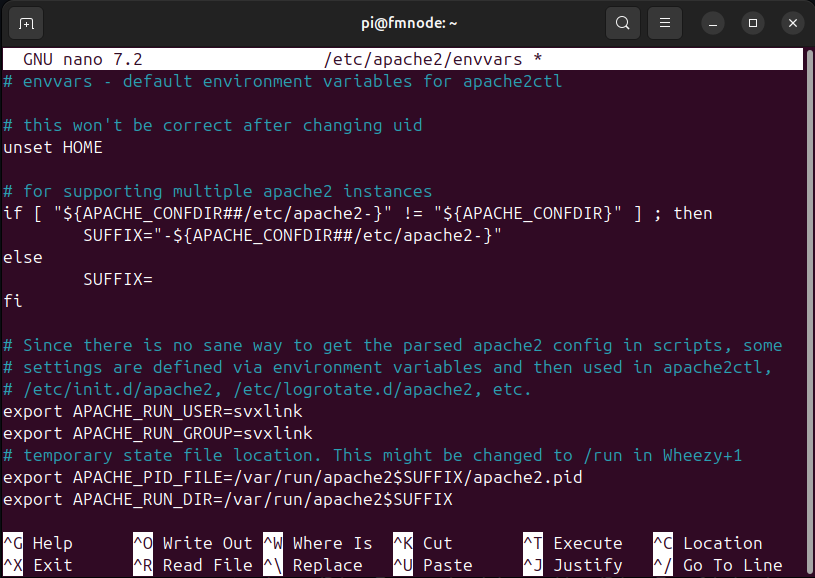

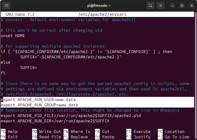

Niestety to nie koniec , ponieważ teraz trzeba nadać uprawnienia aby wszystkie elementy panelu sterowania działały. Zgodnie z opisem na github musimy edytować plik konfiguracyjny apache2
Kod: Zaznacz cały
sudo nano /etc/apache2/envvars
Szukamy fragmentu zaznaczonego
i podmieniamy www-data na svxlink w obu linijkach
Teraz zapisyjemy CTRL+X a nastepnie Y.

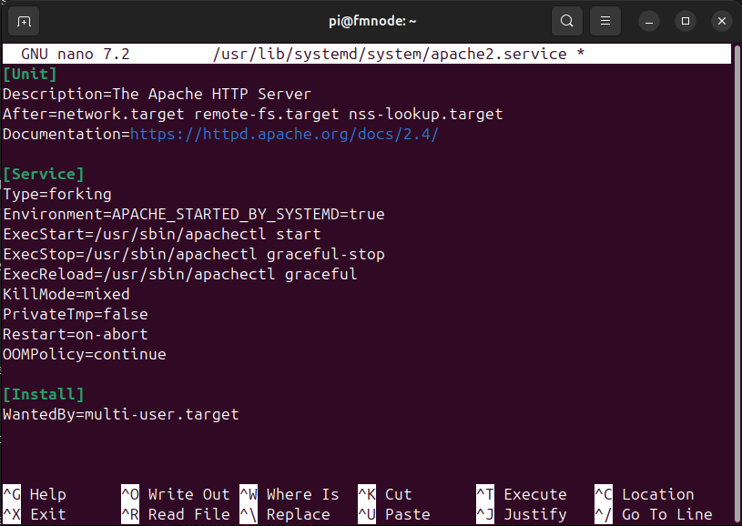

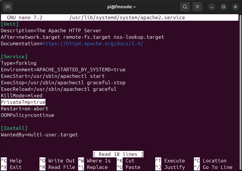

Następnie musimu edytować plik /usr/lib/systemd/system/apache2.service
Kod: Zaznacz cały
sudo nano /usr/lib/systemd/system/apache2.service
Po edycji odszukujemy linijkę "PrivateTmp=true" i podmieniamy na "PrivateTmp=false"
Następnie zapisujemy CTRL+X oraz Y dla potwierdzenia.
