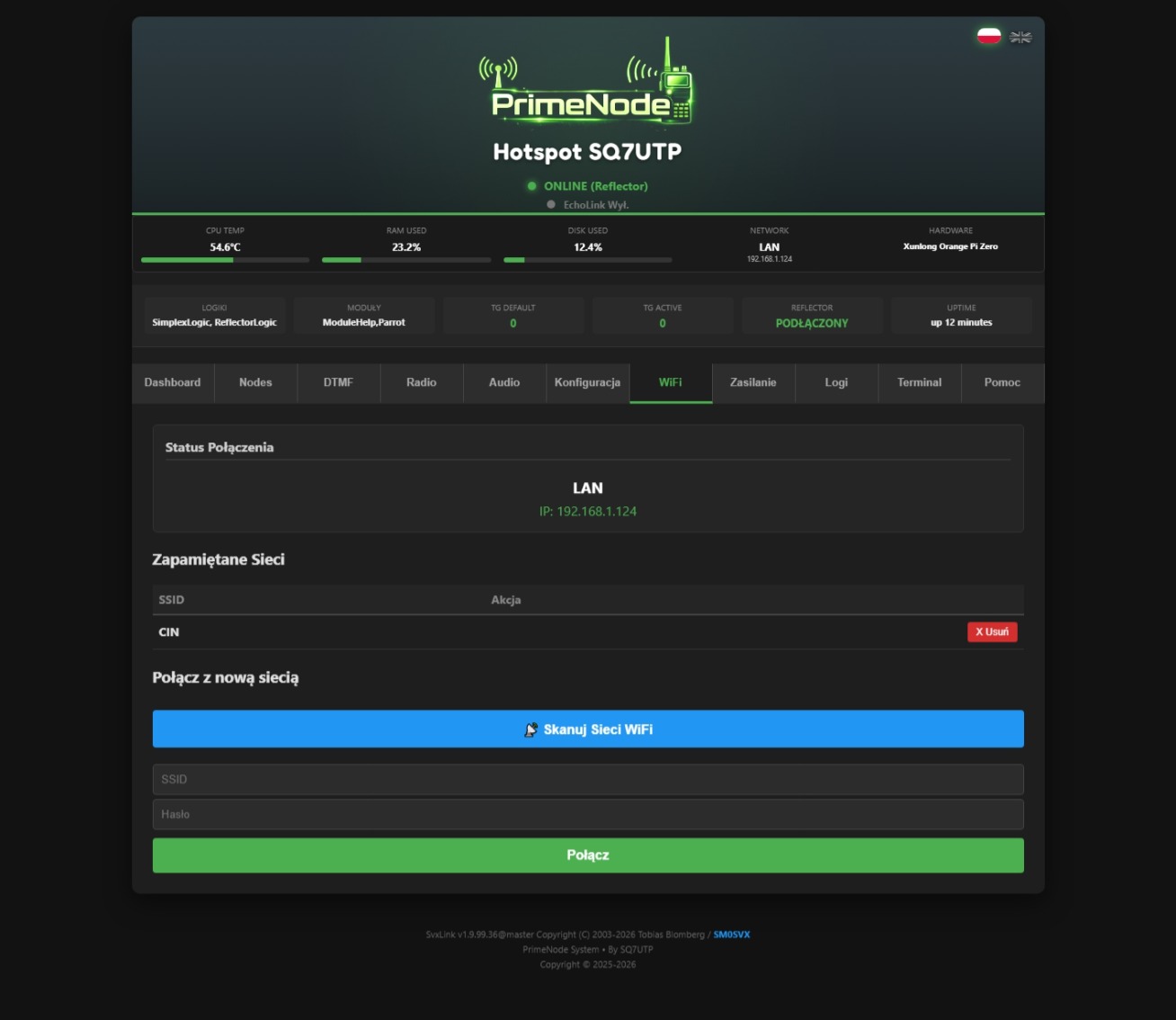

Przy pierwszym uruchomieniu urządzenie tworzy punkt AP "PrimeNode_AP", połącz się za pomocą WiFi za pomocą hasła "primenode123".
Wpisz adres ip w przeglądarce "192.168.4.1" i zaloguj się do domowej sieci w zakładce WiFi.

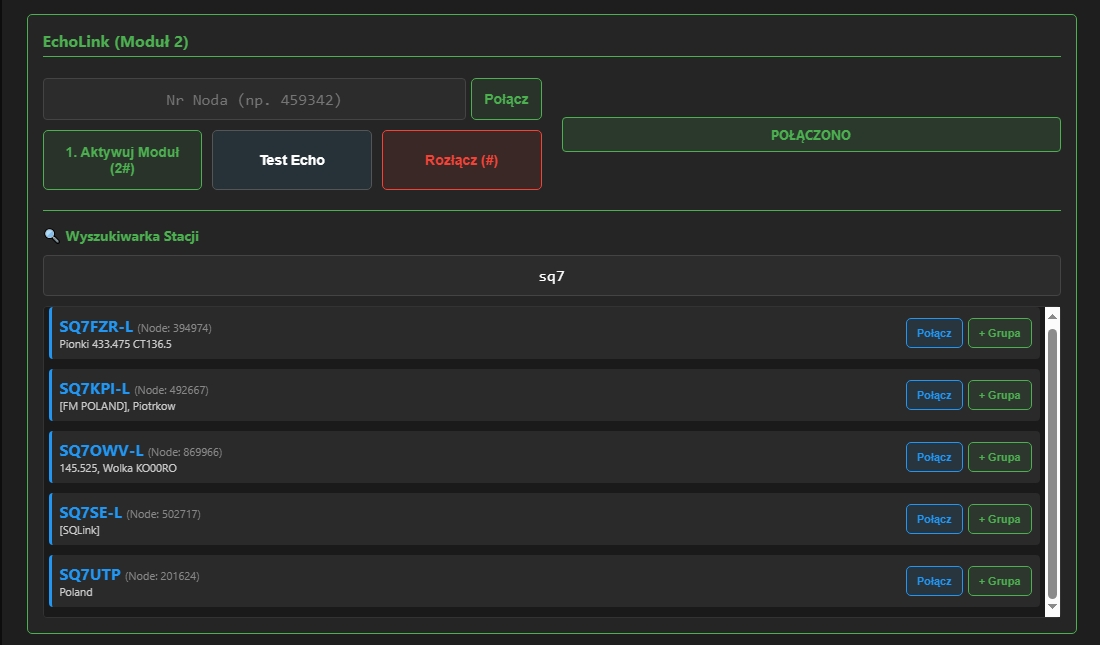

  2. 🔍 Inteligentna Wyszukiwarka EchoLink: Błyskawiczna wyszukiwarka stacji Live w zakładce DTMF. Wpisz 3 znaki, aby przeszukać bazę tysięcy aktywnych węzłów, połączyć się i zapisać je do prywatnej książki adresowej.

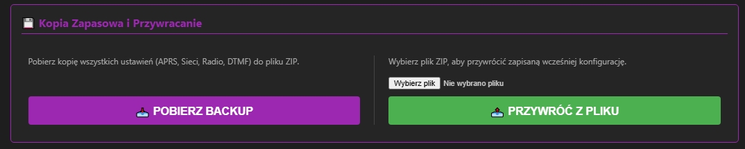

  3. 💾 Moduł Kopii Zapasowych: Zabezpiecz swoją pracę! Zapisuj i przywracaj pełną konfigurację, dodane sieci i własne przyciski z pliku ZIP jednym kliknięciem.

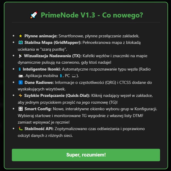

  4. 🎛️ Smart Config: Koniec z ręcznym wpisywaniem numerów grup TG! Kliknij pole Startowe TG lub Monitorowane TG, by otworzyć dotykowy panel wyboru. System zaciąga Twoje grupy prosto z zakładek DTMF.

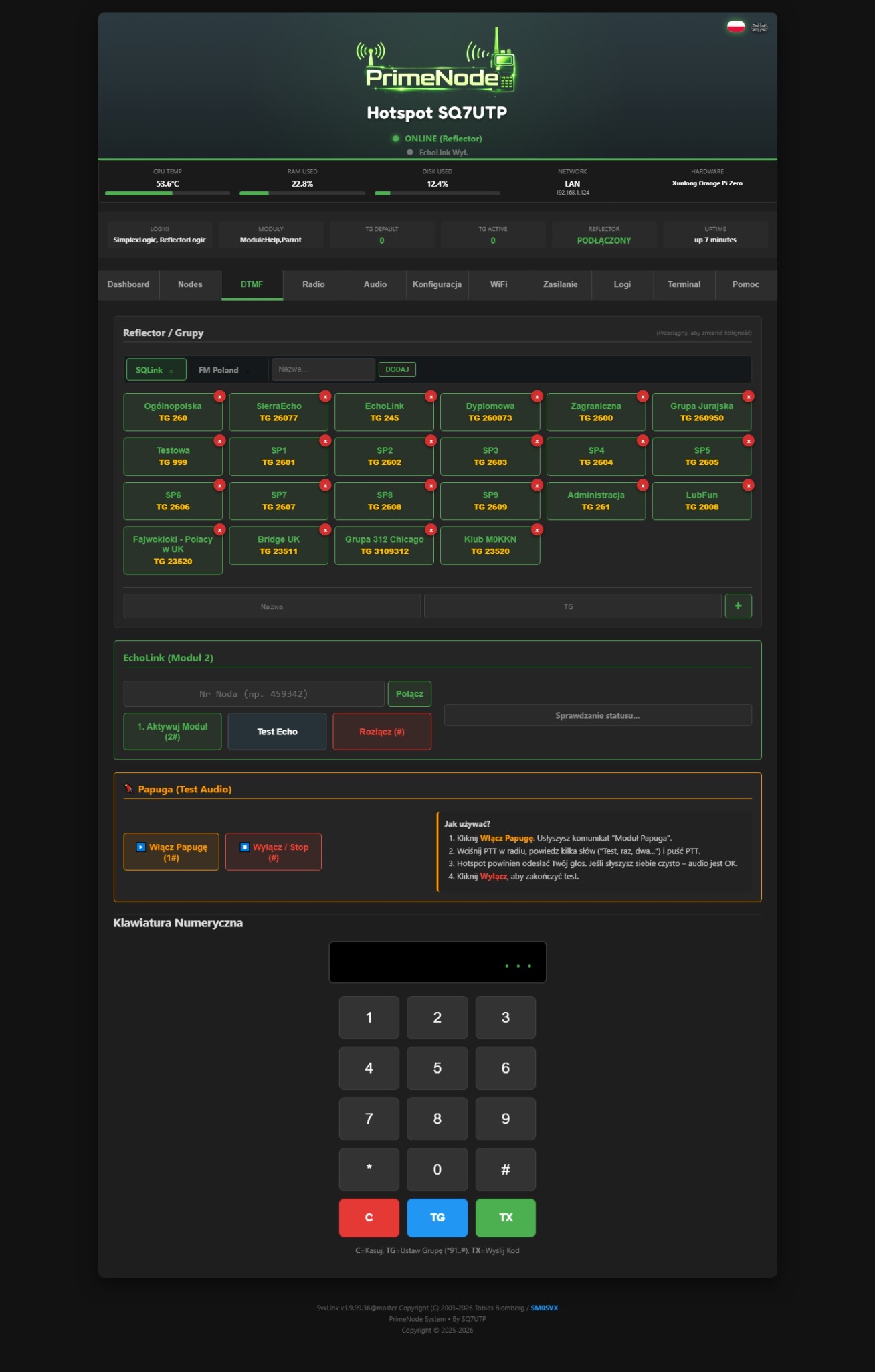

  5. 📱 Interaktywny DTMF i Książka Adresowa: Tworzenie własnych zakładek (z dedykowanymi grupami dla sieci EchoLink!) i makr poprzez przeciąganie kafelków (Drag & Drop).

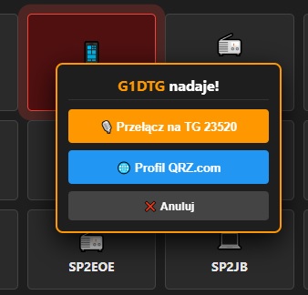

  6. ⚡ Szybkie Przełączanie (Quick-Dial) i Wizualizacja TX: Gdy ktoś nadaje, jego kafelek pulsuje na czerwono. Kliknij go, aby natychmiast przełączyć swoje radio na jego grupę (TG).

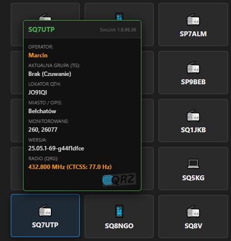

  7. 📱 Inteligentne Ikony i Dane Radiowe: Lista automatycznie rozpoznaje oprogramowanie korespondenta (Radio 📻, Aplikacja 📱, PC 💻). Najechanie zdradza QRG oraz ton CTCSS.

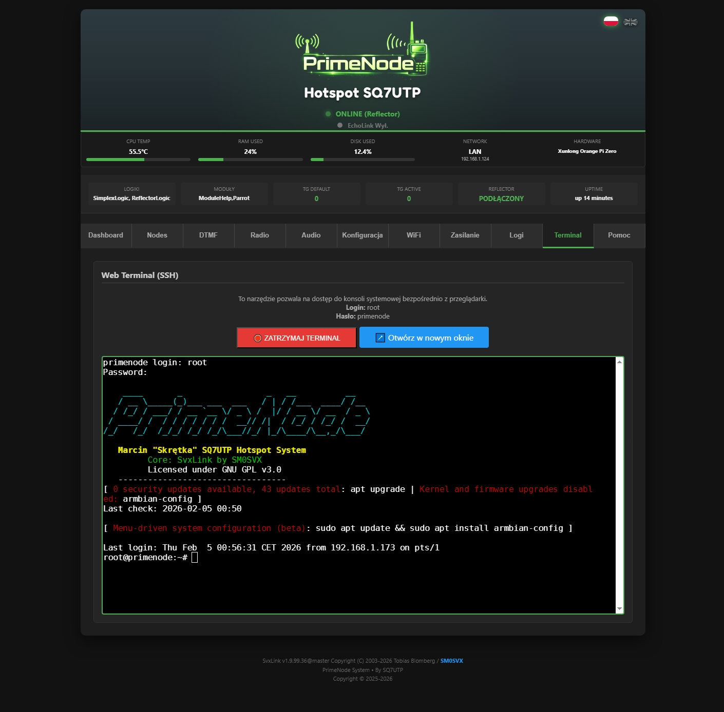

  12. 💻 Web Terminal (SSH): Pełny dostęp do konsoli prosto z przeglądarki.

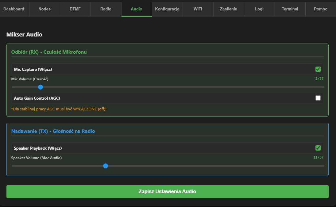

  13. 🎚️ Audio Mixer GUI: Precyzyjna regulacja poziomów suwakami – koniec z przesterowanym audio!

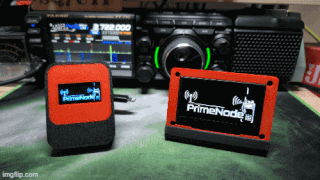

📺 PrimeNode Monitor (OLED)
System wspiera autorskie oprogramowanie monitorujące na ekrany OLED.

Wyszukiwarka EchoLink & Backup:
Obrazek
Obrazek

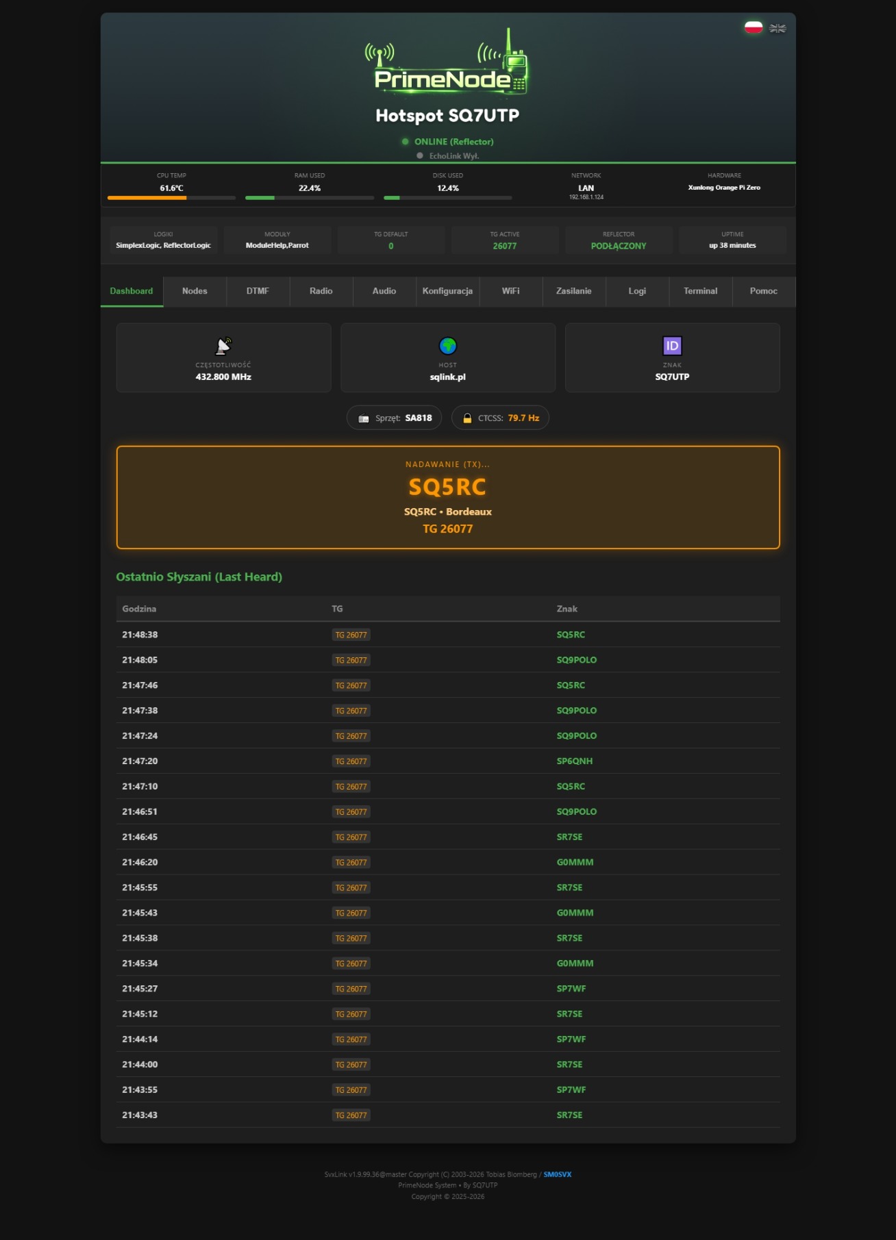

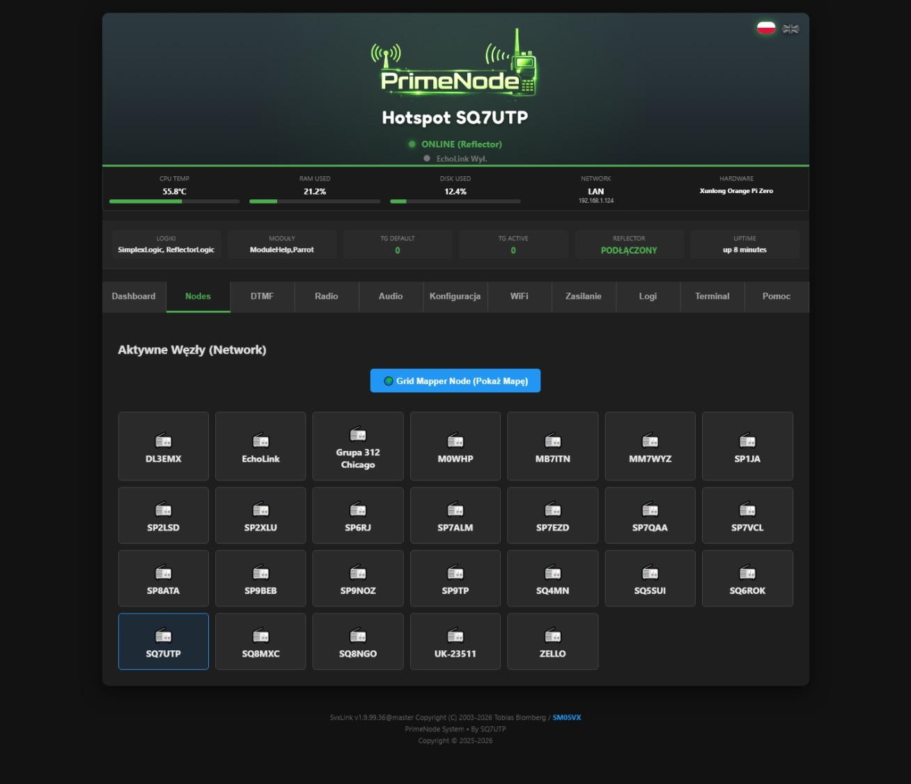

Dashboard & Lista Węzłów (Nodes):
Obrazek
Obrazek

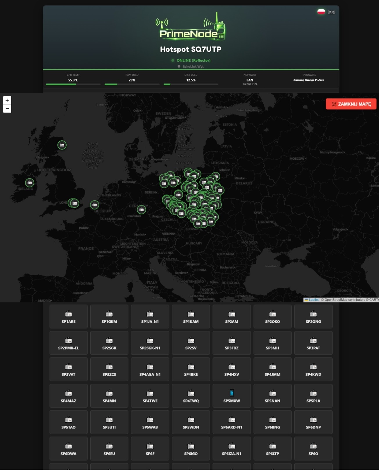

GridMapper (Mapa) & Edytor DTMF:
Obrazek
Obrazek

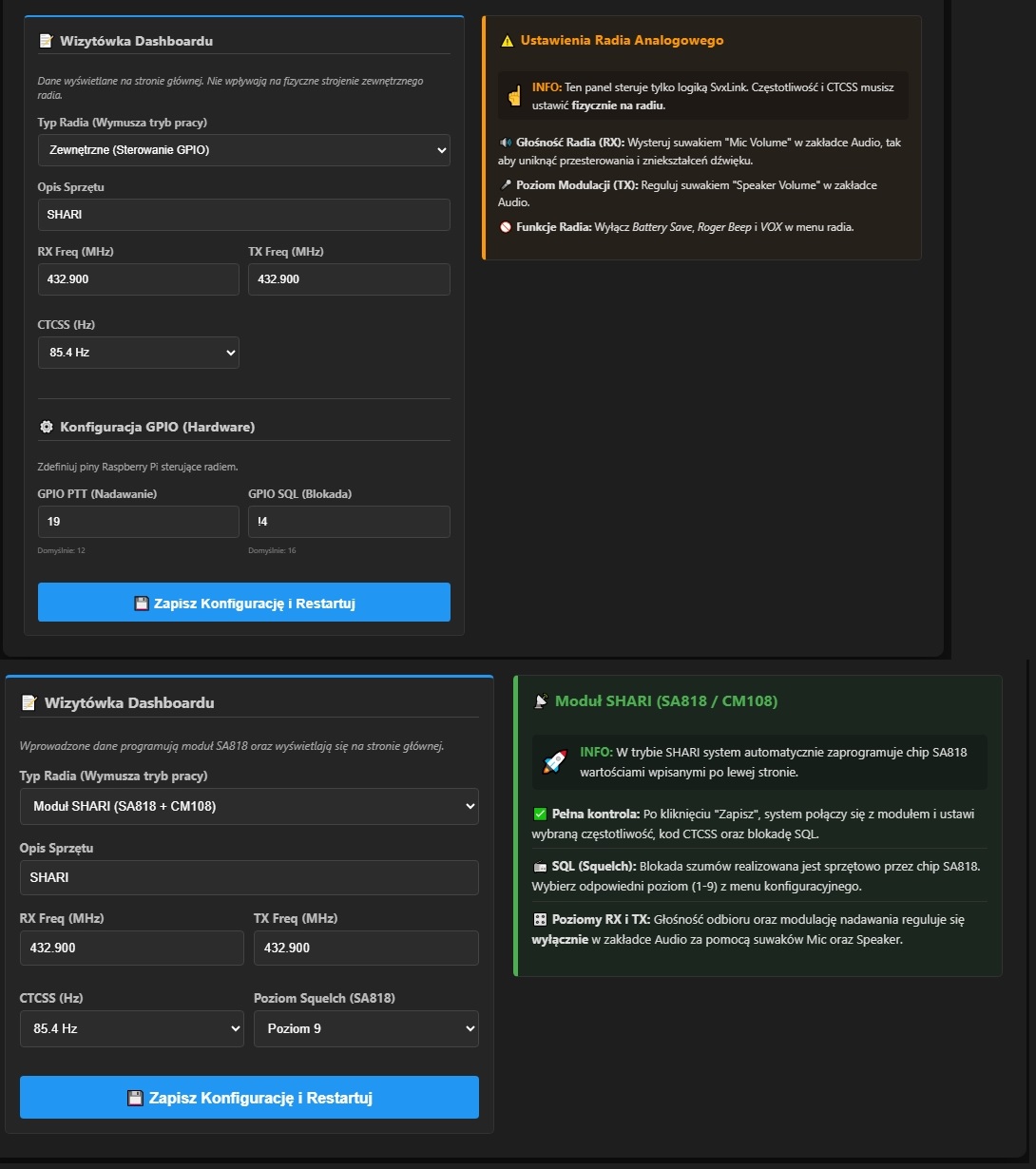

Konfiguracja Radia & Mixer Audio:

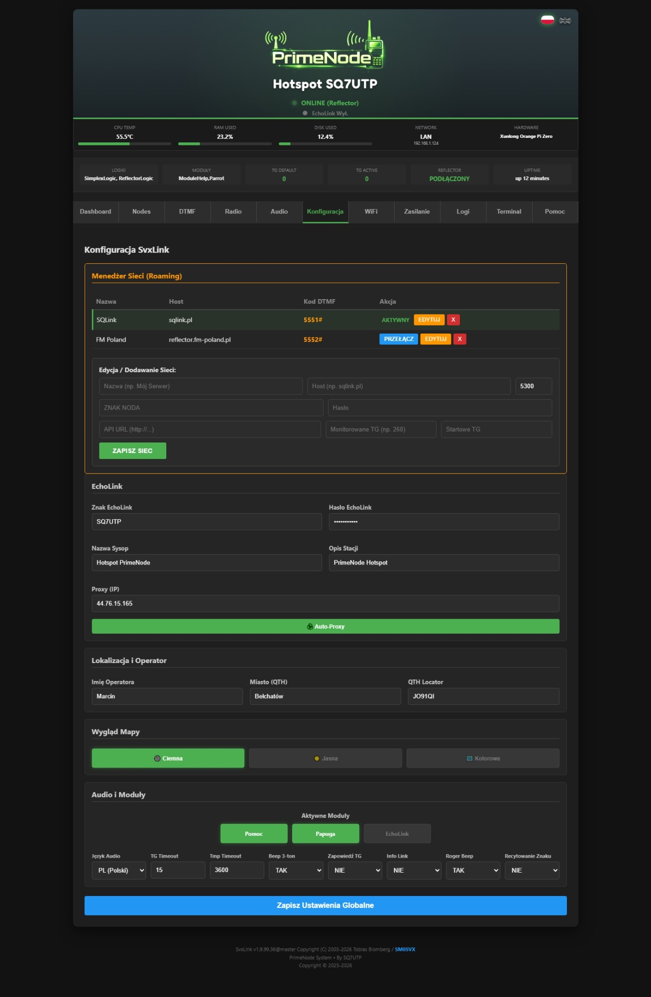

Konfiguracja SvxLink & Menedżer Wi-Fi:
Obrazek
Obrazek

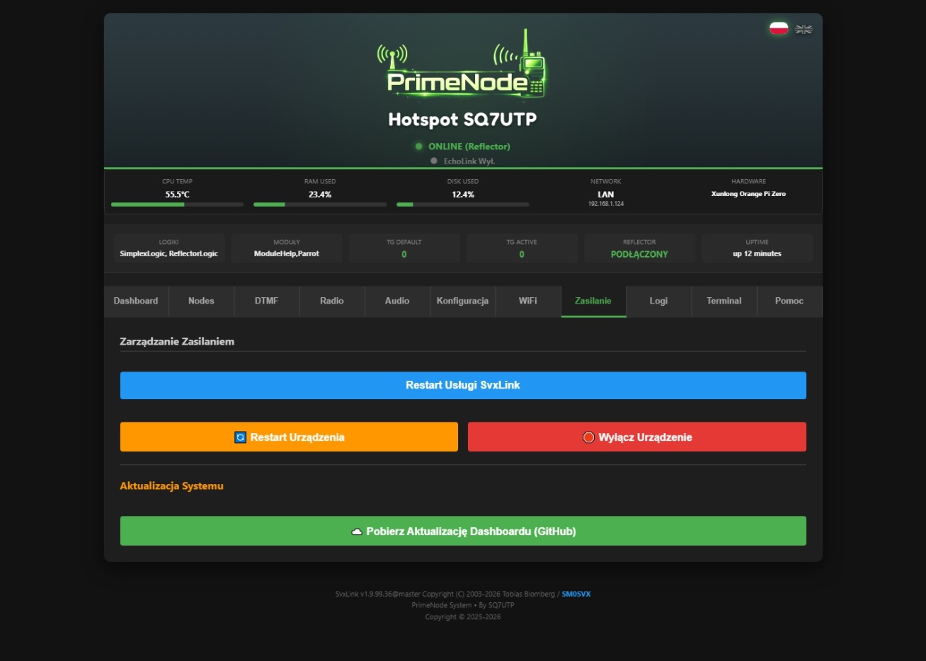

Zasilanie & Web Terminal (SSH):
Obrazek
Obrazek

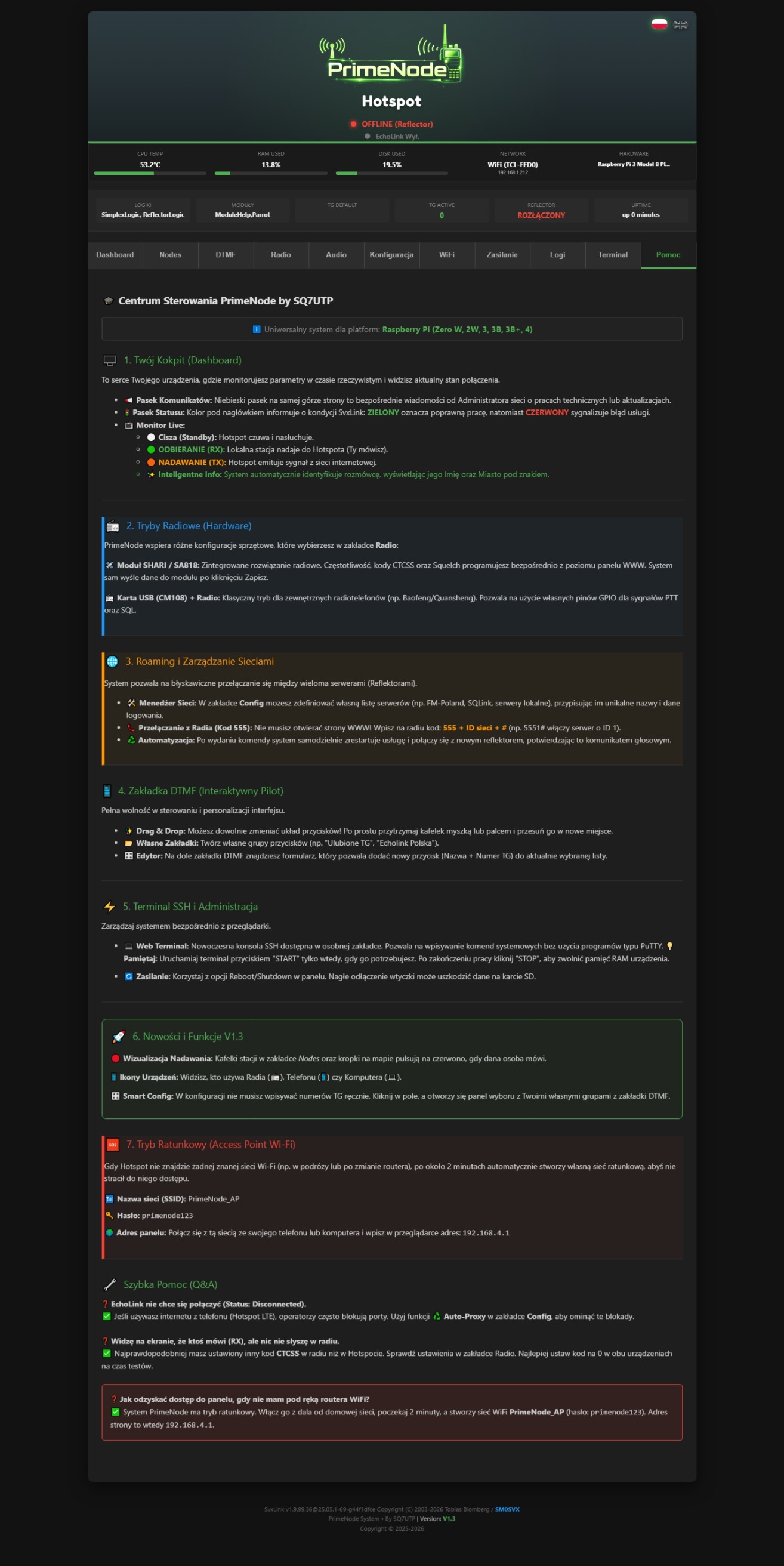

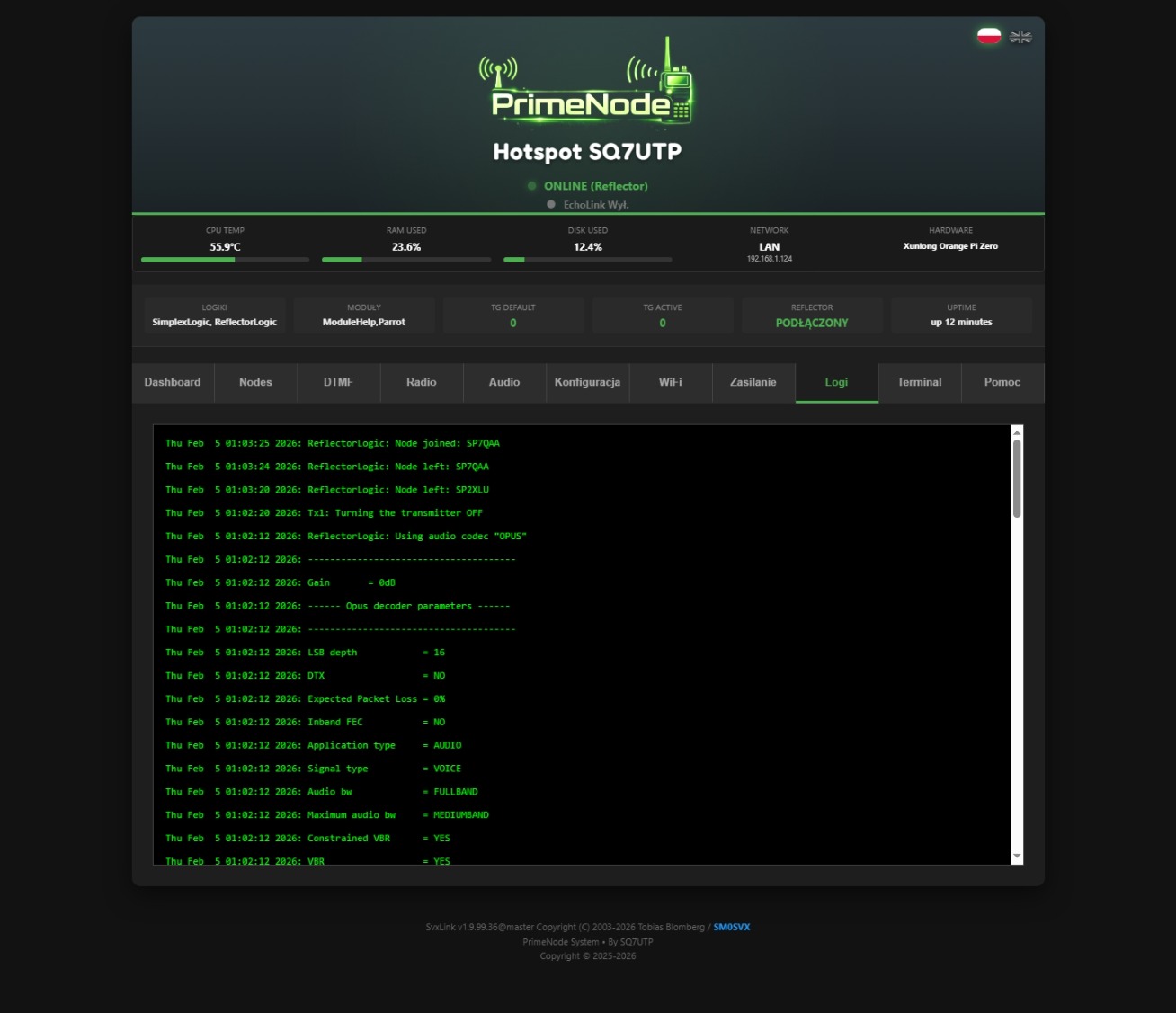

Podgląd Logów & Sekcja Pomocy:
Obrazek
Obrazek

2. Czy jest backup ustawnień (w razie czego)?

SP2EOE pisze: 04 maja 2026, 19:01 1. Warto poprawić podglądy obrazków by po kliknięciu było powiększenie, bo tak to przerzuca do serwisuy hostingowego na stronę główną.
Heyka !
Linki poprawione :)
Co do kopii zapasowej to jak najbardziej dobry pomysł, jesli jest taka potrzeba to nic nie stoi na przeszkodzie cos takiego wdrożyć. Na dniach się tym zajmę.

Super, z góry dzięki za opcję backup/restore.

Czy w ustawieniu radia (mam klona shari) można dodać opcję na ctcss dla tx i rx?
Miałem ostatnio młyn, bo hotspot fmpoland (też na klonie shari, ze zworką do zmniejszenia mocy z 1W na 0.5W) oddziaływał na hotspot sqlink (mimo różnych ctcss i odległości 2Mhz między hotspotami) i było tylko jedne wielkie warczenie ;)
Ustawienie standardowe na Poziom Squelch (SA818) mianowicie poziom 9 jest trochę za wysokie, dziwiłem się czemu mi radio nadaje, ustawienie na 5 jest chyba optymalne
Ogólnie fajnie, że mamy możliwość wyboru między 2 obrazami, dzięki

A ja mam jeszcze prośbę na temat audio, jest strasznie sopranowo,
może dlatego, że brakuje opcji filtrów Pre/De-Emphasis / Low Pass / High Pass?
Edit.
Ustawienie szerokości na Wide FM lekko pomogło
Cieszę się i bardzo mi miło ze się podoba, mam nadzieję ze będzie służyć 😉
Co do CTCSS po obu stronach to szczerzę nie myślałem aż tak bardzo nad tym, nie zaobserwowałem anomalii od dwóch hotspotów obok siebie a dosłownie leżą na sobie na półce 😁 w zasadzie pół mega różnicy w częstotliwości oraz inne ctcss mam ustawione. Ale jak najbardziej zapisze do listy dodatków do wdrożenia.
Dzięki za wskazówki, na pewno spróbuję takie udogodnienia wdrożyć :)

SP2EOE pisze: 04 maja 2026, 20:19 A ja mam jeszcze prośbę na temat audio, jest strasznie sopranowo,
Edit.
Tak, bije sie w serce bo o tej opcji totalnie zapomniałem, póki co na sztywno jest wbite w konfiguracji. Kolejny punkcik 💪
