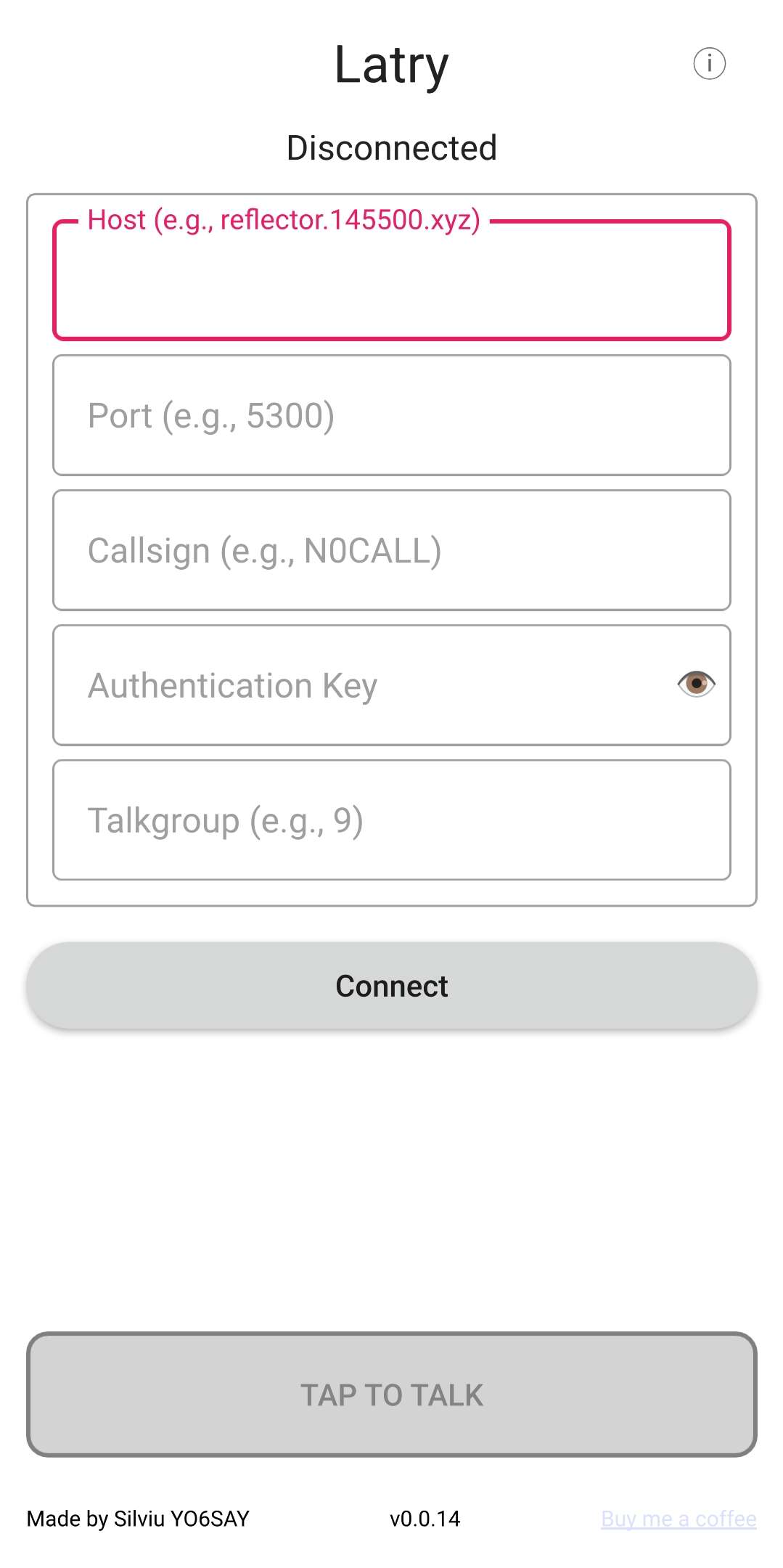

Latry – SvxLink w smartfonie - https://latry.app/
Latry to mobilna aplikacja będąca klientem sieci SvxLink, zaprojektowana z myślą o prostocie i mobilności. Działa na zasadzie Push-to-Talk (PTT) i umożliwia użytkownikowi połączenie się z wybranym reflektorem SvxLink za pośrednictwem Internetu.
Aplikacja pozwala na:
wybór serwera i grupy rozmów (TalkGroup),
identyfikację użytkownika znakiem wywoławczym,
prowadzenie rozmów głosowych w czasie rzeczywistym,
korzystanie z sieci SvxLink z dowolnego miejsca, bez sprzętu radiowego.
Latry jest idealnym rozwiązaniem dla radioamatorów, którzy chcą pozostać aktywni w sieci SvxLink podczas podróży lub w sytuacjach, gdy dostęp do radia jest ograniczony.

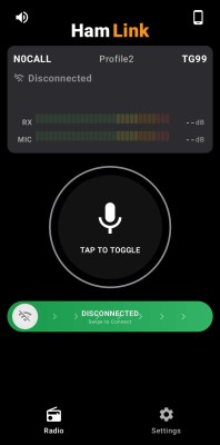

HamLink – łączność radioamatorska przez Internet - https://hamlink.app/
HamLink to projekt umożliwiający cyfrową łączność głosową radioamatorów z wykorzystaniem sieci IP. Może on współpracować z różnymi systemami i rozwiązaniami sieciowymi, w tym także z infrastrukturą SvxLink.
HamLink sprawdza się zarówno jako:
samodzielne narzędzie do łączności internetowej,
jak i element integrujący użytkowników sieci radiowych i serwerów głosowych.
Dzięki prostemu modelowi pracy, zbliżonemu do klasycznej łączności radiowej, HamLink stanowi wygodne uzupełnienie dla osób korzystających z SvxLinka poza tradycyjną infrastrukturą RF.

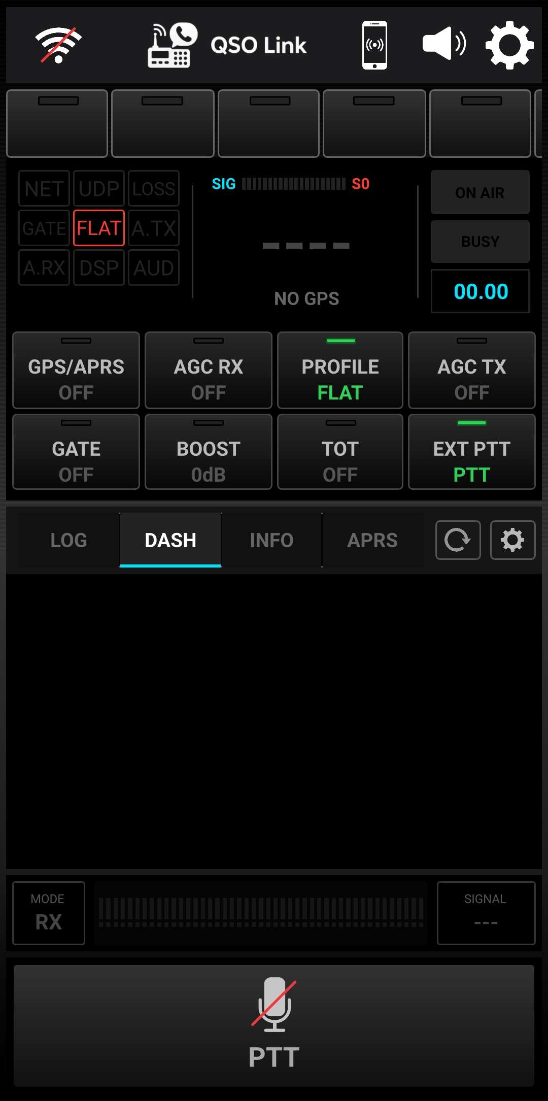

Jak skonfigurować aplikacje qsolink
SP9KRK
Posty: 6
Rejestracja: 01 lut 2026, 15:18
Lokalizacja: Kraków
Re: Aplikacje
Post autor: SP9KRK »
Dołączam się do pytania

QSOLink:
Wchodzimy w aplikację. Klikamy na kafelek u samej góry pod znaczkiem sieci. Jest tam bodajże ich 5. Po kliknięciu otwiera nam się zakładka, gdzie wpisujemy dane reflectora i dajemy save. Później klikamy na dany kafelek gdzie pojawi sie nazwa wpisana w danych reflectora i connect .
Ps. Piszę z tel, nie bardzo mam jak wkleić zdjęcia
