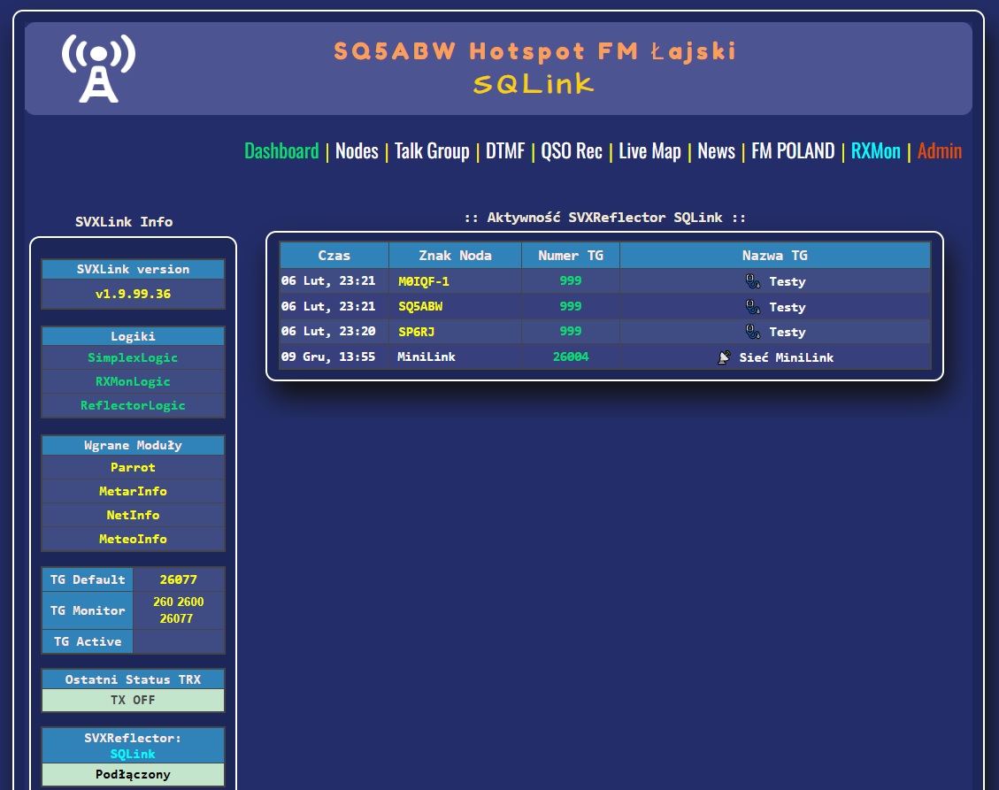

Udało się mi w końcu przestawić najnowszą wersję FM-POLAND na SQLInk - trzeba grzebnąć dodatkowo w /etc/svxlink/svxlink.conf bo nie wszystko się zmienia "automatycznie" :D .
Posty: 32
Re: Hotspot FM-POLAND
SQ5ABW pisze: 06 lut 2026, 23:45 Udało się mi w końcu przestawić najnowszą wersję FM-POLAND na SQLInk - trzeba grzebnąć dodatkowo w /etc/svxlink/svxlink.conf bo nie wszystko się zmienia "automatycznie" :D .
Dopisz sobie jeszcze w reflector API : http://sqlink.pl:8091/status
Będzie Ci pokazywał także aktywność :)
