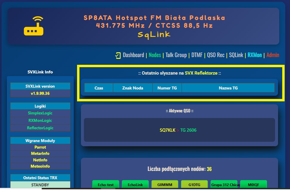

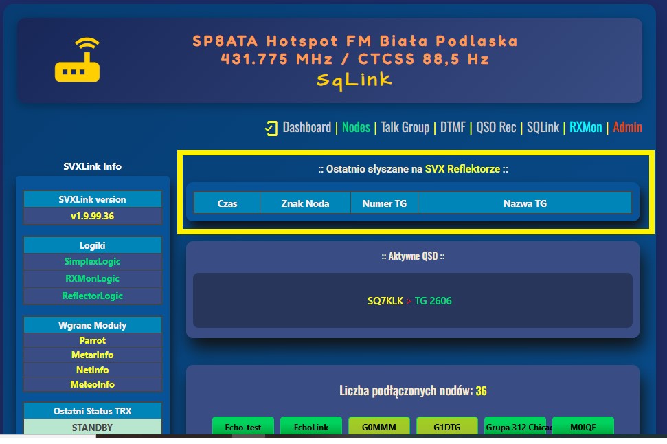

Dziękuję za odpowiedź, ten adres znam, chodzi i o adres z którego mogę pobrać dane w następującej formie, lub podobnej:
"callsign": "SP8ATA",
"tg": "26077",
"timestamp": "2026-02-07T12:49:34.229340",
"isTalker": "0"
Nie bardzo rozumiem, jakie dane chcesz pobrać.
To co pokazałeś, to są praktycznie te informacje, które masz pod adresem: http://sqlink.pl:8091/status
No chyba że chodzi Ci o dane z logów, z konkretnym czasem dołączenia, wyjścia, talkier start stop itp, no to niestety ale nie publikujemy ich.
Dostosowuję Dashboard do SQLink, Chce uruchomić funkcjonalność zaznaczoną na zółto. W kodzie dashboardu "konkurencyjnej sieci" jest zamieszczony taki link http://reflector.fm-poland.pl/api/lastheard.php z którego pobiera dane. Dlatego moje pytanie o takie dane. Ale jeżeli że możecie - lub nie ma możliwości udostępnienia takich informacji to OK, rozumiem to. Chyba że jest inna możliwość zaimplementowania takiej funkcjonalności, bo na Stronie sqlink.pl jest historia ostatnich QSO, ale Ja nie jestem programistą i nie posiadam takich umiejętności.
Andrzej SP8ATA

Ta pozycja powinna się generować w trakcie używania hotspota, dane pobiera sobie z tego co hotspot usłyszy czyli z logów wewnątrz urządzenia. To co jest jest na stronie reflektora pobiera dane identycznie wewnątrz serwera.
73!

Marcin SQ7UTP pisze: 08 lut 2026, 11:41 Ta pozycja powinna się generować w trakcie używania hotspota, dane pobiera sobie z tego co hotspot usłyszy czyli z logów wewnątrz urządzenia. To co jest jest na stronie reflektora pobiera dane identycznie wewnątrz serwera.
73!
Dziękuję za informację.
Jakoś udało mi się ogarnąć i działa jak należy.
Andrzej SP8ATA
