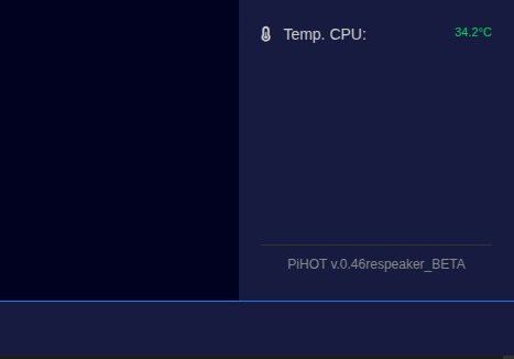

W sumie troche tak. Powstało kilka wersji wsadów PiHOT i niestety gdy podjęta została decyzja "STOP" idziemy w kierunku RETRO czyli systemu bulleye i starszej wesji svxlink to wszystkie poprzednie wersje z numerami poniżej 0.45 poszły do piachu. AKTUALNĄ wersją z wgranymi sterownikami dla karty ReSpeaker z plikami dźwiękowymi i działającym kontrolerem audio w którym są suwaki wraz z zapamiętaniem ich pozycji to wersja PiHOT v 0.46respeaker.
Można ją pobrać z https://d4a.uk/index.php/pobieranie/cat ... aker-audio
Rozpoznacie ją po znaczniku w prawym menu:
Przepraszam za zamieszanie.

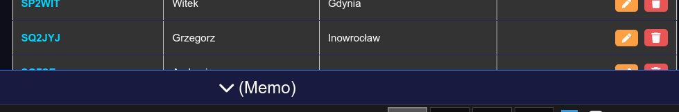

I kolejny bug choć może tylko u mnie
Konfiguracja - Callbook
Niestety zakładka Memo zakrywa ostatnią linijkę
