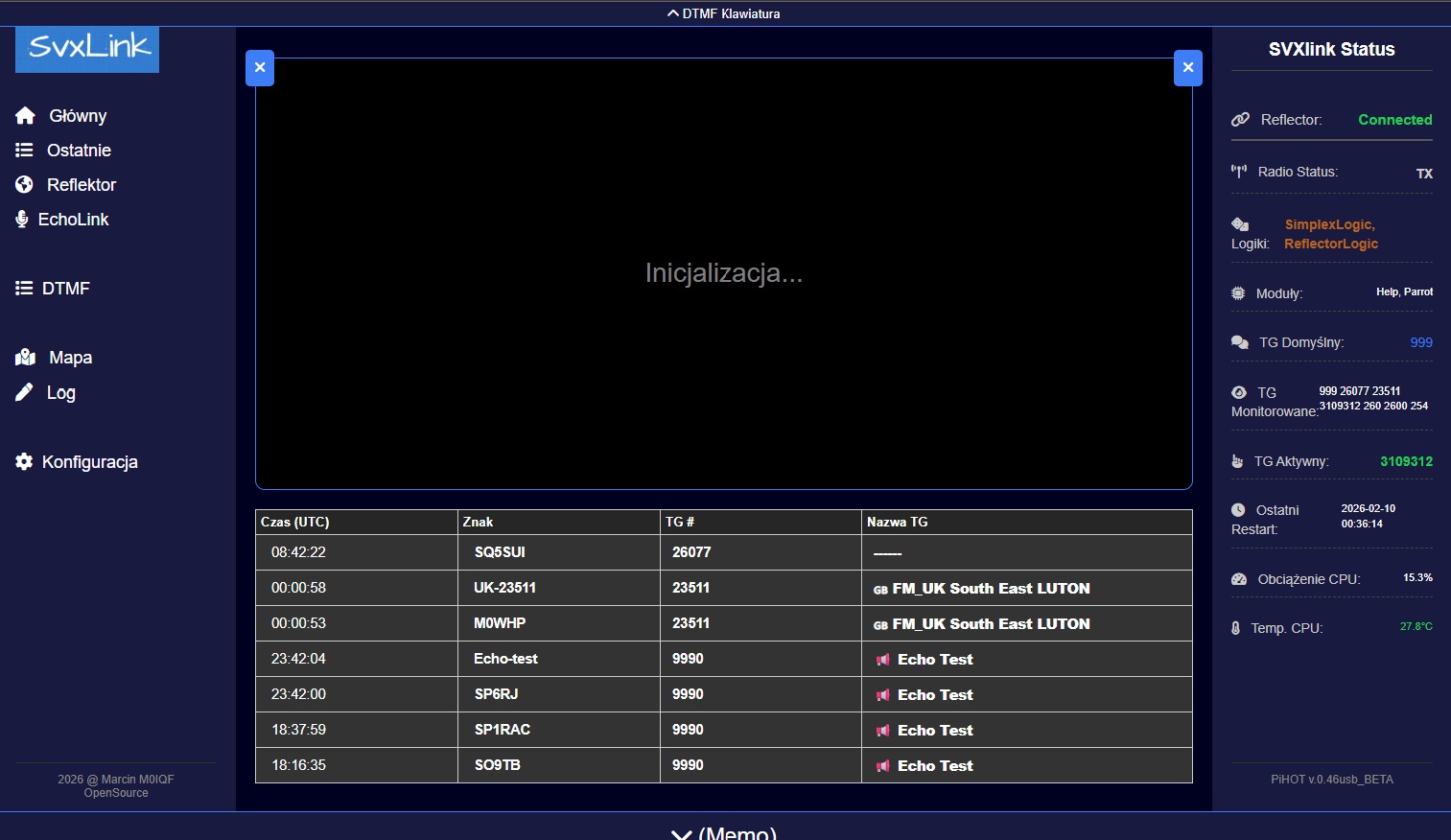

Witam ponownie
Skopiowałem PiHOT z PI i poustawiałem to co wyczaiłem, działa wszystko oprócz głównego okna.
Macie jakieś pomysły? :)

do wyświetlania danych na tym oknie jest odpowiedzialny skrypt /opt/svx_watcher.py który analizuje plik log i API serwera i na tej podstawie publikuje dane w /dev/shm/svx_status.json z którego pobiera dashboard.
Oto przykładowa zawartość pliku json :
Kod: Zaznacz cały
{"last_callsign": "312-ASL", "last_tg": "3109312", "is_transmitting": true, "is_receiving": false, "active_tg": "3109312", "cpu_load": 55.8, "temp": 32.6, "wifi_rssi": -38, "wifi_ssid": "Digit4ALL", "sd_status": "RW", "distance": 6316.0}

Zadziałało, brakowało mi jednego modułu pythona, po doinstalowaniu zatrybiło
Dzieki, pozdrawiam
