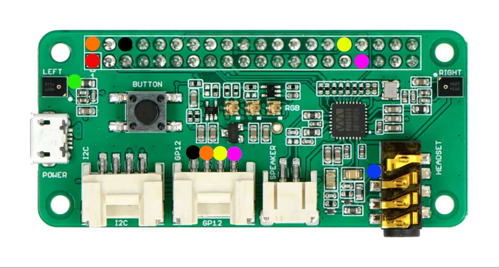

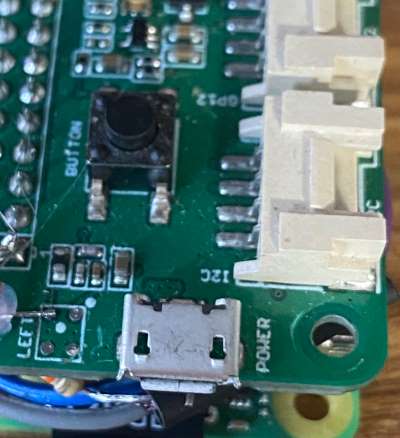

Karta dźwiękowa ReSpeaker wymaga pewnych modyfikacji ale niejest to trudne i na zdjęciu poniżej pokazuje jakie PINY i złącza używam do podłączenia SA818S-ce
Czerwony to zasilanie 3.3V - można podłączyć także 5V
Czarny to masa
Zielony to wejście audio MIC podłączone do SA818 Audio OUT
Niebieski to Audio OUT które podłączamy do SA818 mic
Zółty i Różowy to GPIO12 i GPIO13 które zostały użyte do sterowania PTT / COS - Sygnał ten można można pobrać bezpośrednio z GPIO lub ze złącza GP12
I2C złącze pozwala na podłaczenie ekranu OLED
Na karcie są 3 diody RGB które można sobie uruchomić jako wskazanie statusu.
Karta ma też niezależne złacze SPEAKER co pozwala opcjonalnie posiadać głosniczek pracujący niezależnie od modułu radiowego

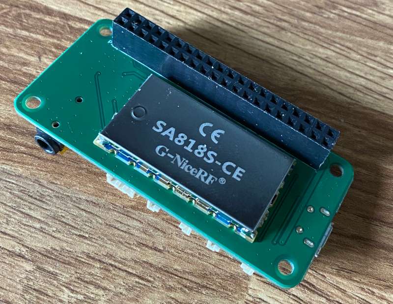

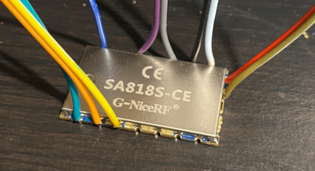

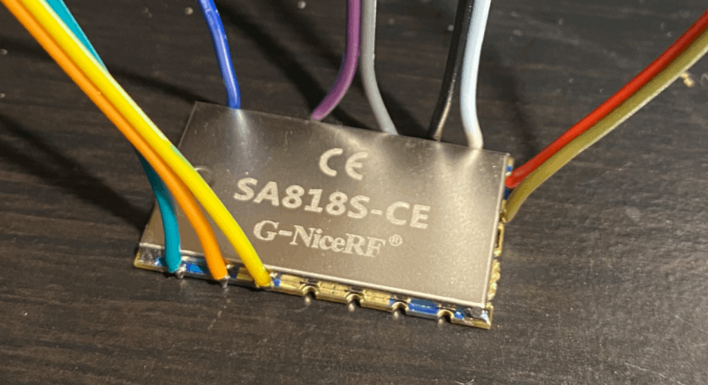

SA818S-CE

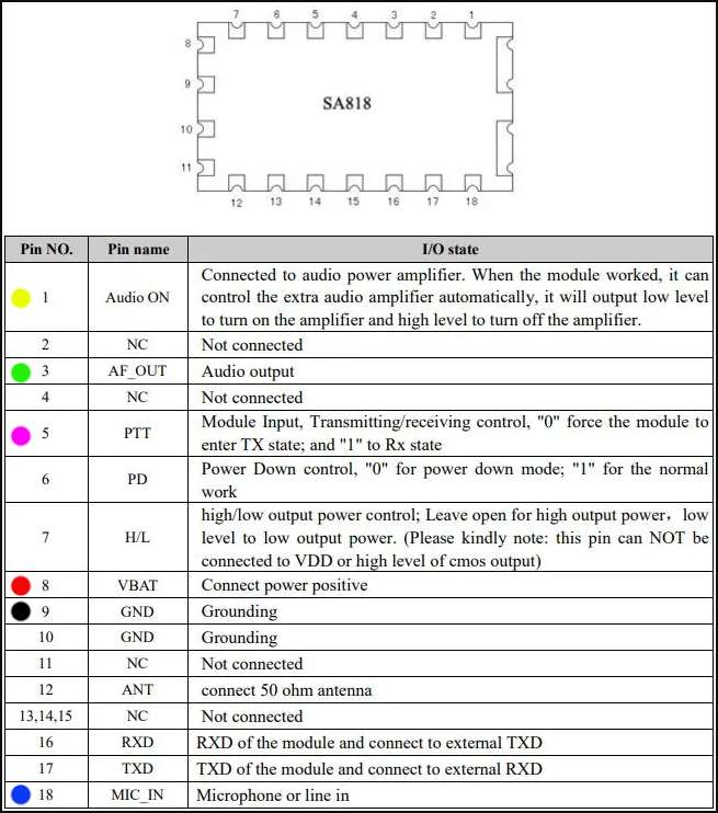

Tu muszę wspomnieć że moduły mam już zaprogramowane dlatego nie podłaczam TXD / RXD do złącza UART, ponadto pin 6 PD musi mieć podane napięcie co jest sygnałem dla SA818 włącz się - opcjonalnie można użyć do tego jednego z GPIO aby móc zdalnie właczać i wyłaczać tor radiowy, ale generalnie podłacza sie go na stałe do napięcia. Pin7 H/L warto połaczyć z masą w celu redukcji mocy wyjściowej do około 500mW ( około ponieważ moduł pracuje na napieciu 3.3 ~ 5.5 V i zakładam że im niższe to mniej mocy jest )
Prosze pamiętać że PTT jest realizowane poprzez zwarcie do masy co wymysza użycie tranzystora przykładowo 2N7000 wysterowanego z GPIO12 w moim przypadku.
COS / Audio ON - podłączamy bezpośrednio do GPIO13

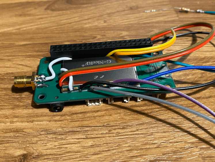

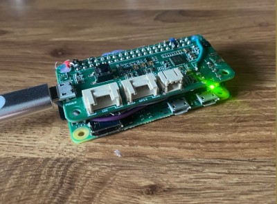

Tak przygotowany SA818S-CE można powoli zacząć montować / podłaczać do naszej ReSpeaker 2 Mic HAT
Nie jest to proces łatwy ale jak ma sie pewną doze samozaparcia to wszystko się da, choć taki "pajęczak" o próba ogarnięcia wszystkich kabelków i połaczeń przypomina "wymianę świecy przez rurę wydechową"

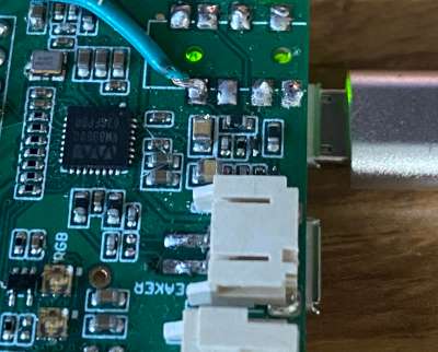

Ponieważ ReSpeaker ni ma wejścia MIC IN to konieczne było pozbycie się wbudowanego lewego mikrofonu i wlutowanie się w jego miejsce
Podobnie zdecydowałem sie zrobić że złączem słuchawkowym

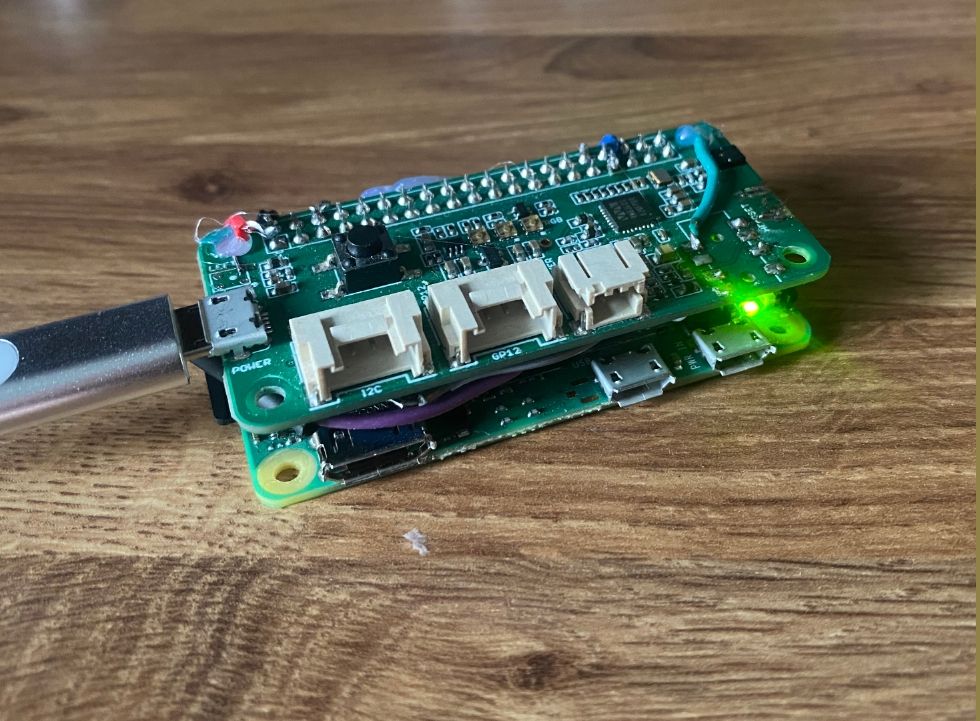

Finalnie udał mi się ulep kosztujący mniej niż 150PLN wliczając koszt RaspberryPi 0W2
Czy jest to poprawny przepis na tani hotspot - NIE, to tylko moja wariacja która miała udowodnić że da się za grosze zbudować hotspot SVXlink jeśli tylko coś chce się w życiu zbudować, oczywiście że wymaga to dopracowania i przykładowo dopasowania toru audio IN/OUT ale bez tego też działą bardzo dobrze.

Bardzo ważne - przed podpięciem zasilania należy podłączyć antenę do modułu SA818.

Mam pytanie gdzie przylutować gniazdo anteny??
Tomek SP9TP
Rejestracja: 28 gru 2025, 20:23
Re: Hotspot Rpi0W + karta Respeaker + SA818 wg MARCIN M0IQF
Post autor: Tomek SP9TP »
Pin nr 12 w SA818

A masę gdzie lutujemy rozumiem ze gorącą żyle pin 12 a masa anteny?
Tomek SP9TP
Masa gniazda antenowego jest przylutowana do masy płytki - trzeba trochę zeskrobać lakier na płytce

A można wiedzieć w które miejsce wpiąć mosfet ? Bo na zdjęciach nie widać, tak jakby bez niego to miało pracować. Druga sprawa, widać rezystor o ktorym też nic w tekście nie wspomniano.

Witam Serdecznie czy możecie zrobić dla wszystkich jedna instrukcję jak zaprogramować układ SA818. Jak podłączyć moswet, jakiej wartości jest rezystor i gdzie jest on wlutowany. Myślę ze te informacje będą bardzo przydatne.
