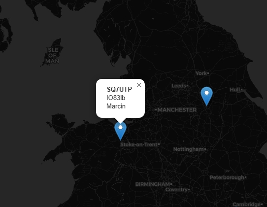

Od czego zależy widoczność hotspota na mapie? Mam wpisane miasto i QTH lacator, a na mapie nie pojawia się.

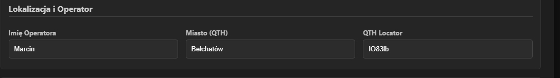

Najwidoczniej coś gdzieś źle wpisałeś, na ten moment nie widzę byś był zalogowany więc nie mam jak na to zerknąć, ale wpisałem Twój lokator i działa dobrze
zerknij w pierwszej kolejności czy dobrze wpisałeś lokator

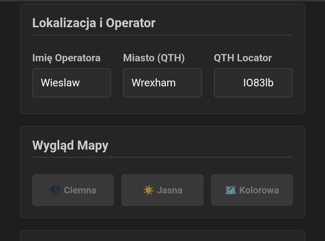

Fajnie ze się udało, ale patrząc na screen od Ciebie zostawiłeś przerwę przed lokatorem być może wklejając zawartość?
Aż z chęcią zobaczę u siebie, aczkolwiek jeśli tak będzie jak myślę to przy kolejnej aktualizacji zablokuje możliwość pozostawienia pustego pola przed zawartością QTH Locator
