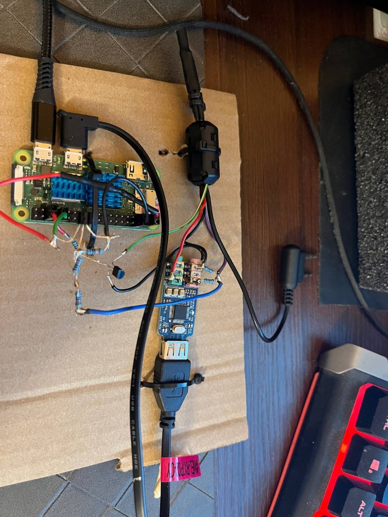

A czy można po prostu wpiąć kartę dźwiękową do USB pi3 i tez będzie działała zamiast lutować ?
Re: Hotspot Rpi0W + CM108 (karta dźwiękowa) wg MARCIN M0IQF
Pewnie ze tak.. ja mam tak zrobione testowo a później zamknę w obudowie...

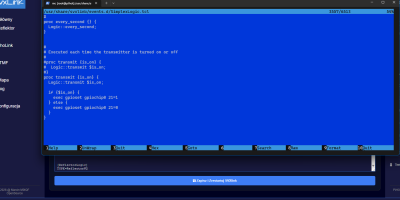

Hejka...chciałbym dodać do konfiguracji event_handler sterowanie pinami gpio do włączania diody itp.
pewnie trzeba cos dodać do tej linijki:
proc transmit {is_on} {
Logic::transmit $is_on;
Ma ktoś z was doświadczenie z tymi eventami?

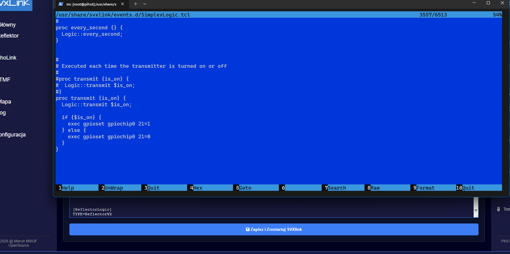

Jakby ktoś chciał dodac diode led ktora informuje o nadawaniu hotspota to trzeba w pliku simplexlogic.tcl dodac konfiguracje.
tu jest konfig na gpio 21. oczywiscie diode led podlaczamy do gpio prze rezytor 330ohm.
if {$is_on} {
exec gpioset gpiochip0 21=1
} else {
exec gpioset gpiochip0 21=0
if {$is_on} {
} else {
SP6RJ
