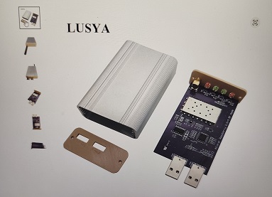

WITAM Z PYTANIEM GOTOWY OBRAZ DO MODUŁU SHARII SA 818 GOTOWY MODUŁ RADIOWY INNY OPRÓCZ WALDKA
BO SZUKAM I NIE MOGE ZNALEŻC Z GÓRY BĘDE WDZIECZNY ZA POMOC DO RASPBERRY PI 4

koledzy pomożecie jak skonfigurowac bo jak narazie reklektor podłączony rozłączony sqlink
Posty: 32
Re: OBRAZ DO SHARII SA 818 GOTOWY MODUŁ RADIOWY
Witaj. U Ciebie problemem jest zapewne to, że znak wpisujesz z małych liter. Przynajmniej tyle widzę w logach serwera. Spróbuj wpisać SQ3KMJ i powinno działać. Sprawdzałem przed chwilą Twoje konto, znak działa w sieci SQLink.

TAK DZIAŁA TERAZ PROBLEM NACISKAM NOSNA ZERO REAKCJI A ANALIZATOR POKAZUJE WYJSCIE AUDIO
Posty: 32
Bez logów, pliku konfiguracyjnego i troszkę większego opisu sytuacji, ciężko będzie pomóc
